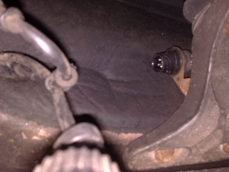

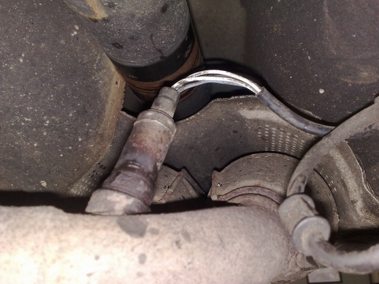

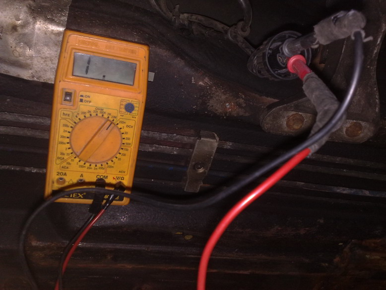

Tak že pánové - auto momentálně na zvedáku a ouha - lambda i s konektorem je na světě. Skutečně byl v "tunelu" na konci převodovky, na straně řidiče. Konektor byl vevnitř čistý, nezoxidonaný. Na straně k jednotce naměřena 1x kostra a 3x proti kostře nějaké ohmické hodnoty řádově do 2KOhmů. Ale konektor na straně sondy - mrtvý na všech pinech nekonečný odpor i při rozsahu 20MOhhmů. Čili je zřejmé to, co nechci slyšet, že je lambda nejspíš skutečně po smrti - jestli to odhaduji správně :(
Průser je, že jsem ji nepovolil a nešla vyndat ani po prostříknutí. A přístup, taky nic moc. Je nějaká finta na "slušnou" demontáž bez vyndání celého potrubí - tam je zas problém se zarostlým závitem na šroubech.
Doma sem připíchnu nějakej obrázek.

#50 Příspěvek od Kami1 »
měřils piny na lambdě mezi sebou? (ty bílý)
demontuje se při zahřátým výfuku

CBR1000F píše:Tak že pánové - auto momentálně na zvedáku a ouha - lambda i s konektorem je na světě. Skutečně byl v "tunelu" na konci převodovky, na straně řidiče. Konektor byl vevnitř čistý, nezoxidonaný. Na straně k jednotce naměřena 1x kostra a 3x proti kostře nějaké ohmické hodnoty řádově do 2KOhmů. Ale konektor na straně sondy - mrtvý na všech pinech nekonečný odpor i při rozsahu 20MOhhmů. Čili je zřejmé to, co nechci slyšet, že je lambda nejspíš skutečně po smrti - jestli to odhaduji správně :(
Autogen a zahřát, pokud to nejde tak jak jsi říkal, nebudeš mít jinou možnost.
