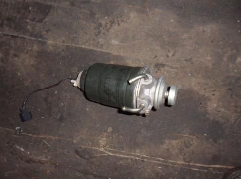

Domeček na filtr s pumpou a motýlem dole:

Tak to je jediný, co si dodělám - tohle je domeček z Mitsubishi L200 2.5TD, ale ta má jen 73Kw. Případně koupím domeček na Navaru, ta má 125kw. Asi budu první, co bude kupovat palivový filtr do BMW na L200. :lol:
