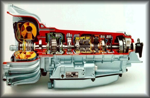

#60 Příspěvek od TOMMANO_V12 »
Nevite nekdo nahodou co se mohlo v te prevodovce posrat, tim nasim zachazenim??? Neni to nahodou jen menic, ta babovka se zlutejma lopatkama na obrazku - tam by meli byt ty lamely co se pravdepodobne spalily ne?? Bo je neco i v samotne almare..
