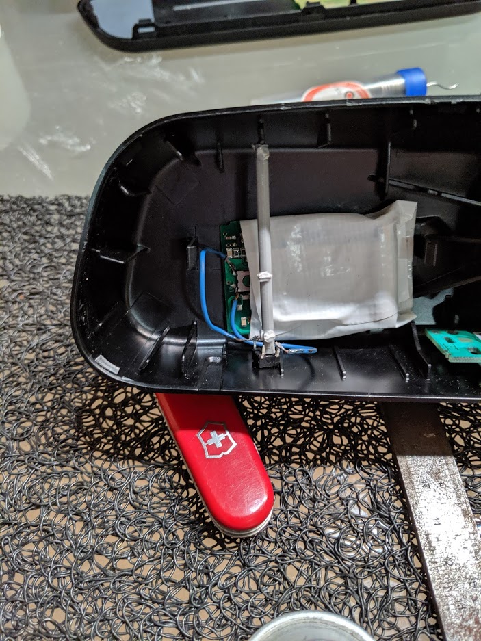

zddan01 píše:protože se v mém okolí nevyskytuje žádné zrcátko s GTO, abych mohl vyzkoušet před koupí, jestli funguje s mojí garáží a ovladač na garáž už nechci mít přilepenej na stropě, zakoupil jsem mikrospínač, napájel k původnímu na dps ovladače, vyvrtal dirku v zrcátku a zabudoval mikrospínač do něj (tu šedivou tyčku jsem potom nahradil hezčí ;) )
náklady 5 Kč...
No to je nápad vlastně kua, nějaký místo nad tlačítkem by se v tom zrcátku našlo, že? Jeden rozbitej ovladač někde mám s napájením 12V čočkou. :idea:
