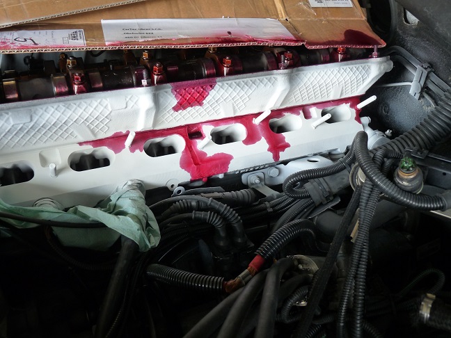

Ale i tady je plno vraku co tech sest kil maji taky, akorat na tachaci jim sviti 180k :D A kolik jich skonci svuj zivot s propalenym pistem? Miziva tisicina procenta? Ja to tolik tragisky nevidim, je to samozrejme pro majitele nestesti, ale vetsi sance, kujewsky vetsi sance je ze mne nekdo zrusi v provozu nez ze se mi propali pist...
Ale s repasema je to proste tragicke, delal jsem ted hlavu, sla na celkovou repasi, srovnat, vratila se praskla od druheho valce po paty nejspis jak ji upinali, neumim si to vysvetlit... Samozrejme ze problem nastal az po namontovani a slozeni celeho auta. Aby to bylo zajimavejsi tak jen pri jizde, pokud to auto stalo, absolutne bez problemu. Pritom ta firma ma za sebou tisice hlav, nedela nic jineho. A presto to posrali...

Máš fotky těch prasklin?
Jako nechce se mi zdát, že upnutím na fréze by praskla hlava, tam nemáš moc možnost, jak to zkroutit, spíše ta hlava byla načnutá už předtím, jen to nebylo vidět - taky jsem se s tím setkal. Mikroprasklinky v tom hliníku někdy nejsou ani vidět a zjistí se to až na tlaku.
Většinou to jsou následky chudé směsi (výše popisované vstřiky atd), obrovskýho tepelnýho namahání hliníku a pak to praská... v lepším případě ti jenom prohoří těsnění mezi válci (to se stalo mě :) )

Mne to neni taky jasne jak to dokazali, jenze do posledniho metru pred sundanim nebyl sebemensi problem, motor suchy jak pepr. Prasklina pekne schovana, mam i video (v tragicke kvalite) jak z toho chcije krasne pod tlakem... Jelikoz tam neni jak to zkurvit montazi, tak nejlogictejsi mne prijde ze byl nejaky error pri upinani. Nevim. Fest mne to potrapilo, za jizdy z toho chcalo, na zvedaku ani prd, jedno jestli na volnobeh nebo v 6k rpm. Napadl mne pad te palice, no neni nikde patrny. Olej to nespalovalo, jen chcal ven.
