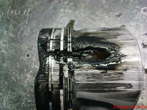

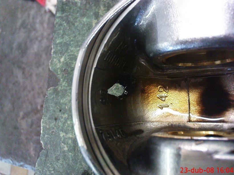

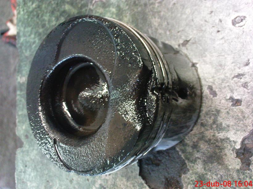

Problém je již zde na fóru v několika vláknech popsán, je ve vstřikovačích, které nevydrží celý život, jako zapalovací svíčka nebo žhavič. Jejich reálná životnost je 120-150tkm, podle výrobce BOSCH cca 80-90tkm. Kdyby tohle někdo napsal v době vzniku systému commonrail, nikdo by si takové auto nekoupil. Současně se na problému podílí dost suchá východní nafta, na západě Evropy je kvalita lepší. Přesto se na západě tyto vozy provozují cca do stavu 150-170tkm a potom je auto dovezeno východním směrem. Dříve stál nový vstřikovač v síti BMW skoro 10tKč x 6 válců + práce = 70tKč. Takovou částku se nechtělo dát ani původnímu a nechce ani majiteli současnému. Tak se jezdí, dokud to jde a zcela mylně se stav vstřikovačů hodnotí podle práce jednotlivých válců a korekčních hodnot vstřikovačů, co umí vyplivnout třeba INPA při volnoběhu do 1200rpm. Dalším vodítkem je tzv. flaštičkový test viz příběh Kubito: http://www.bmwklub.cz/modules.php?name= ... sc&start=0 , který umí zhodnotit množství do přepadu i při vyšších otáčkách.
Ale ani jeden z předchozích testů není schopen zjistit, jak vstřikovač rozprašuje palivo, jestli paprsek nešilhá a hlavně neukapává. Pokud není palivo rozprášeno, ale je třeba stříknuto na stranu válce nebo kape na čelo pístu, nedojde k hoření v celém prostoru válce, ale pouze v okolí dopadu paliva. Zde způsobí lokální přehřátí propálení čela pístu, okraje pístu okolo kroužků a poškození stěny válce.
Níže je několik případů z testování vstřikovačů, jako být má a jak je to už špatně. Z důvodu názornosti jsem vybral i video z benzínu, kde je více příkladů chybných vstřikovačů, než se mi podařilo najít pro commonrail - jsem prostě línej. Potom několik obrázků propáleného pístu.

Propálený píst:
http://www.agat.sk/domain/agat/files/cl ... 110013.jpg => ucpaná tryska
http://dieselpower.cz/forum/userpix/9_DSC00070_2.jpg
http://dieselpower.cz/forum/userpix/9_DSC00071_1.jpg
http://dieselpower.cz/forum/userpix/9_DSC00072_1.jpg
http://www.disco3.co.uk/gallery/albums/ ... iston.jpeg
Možností prevence moc není, částečně pomůže přidání aditiva do paliva. Já jsem do M57 používal český VIF a přidávám ho i do současného N53. Které aditivum je nejlepší nechám na diskusi. Jediným správným řešením je vymontovat vstřikovače a odnést k otestování na stolici. Zde jsou vstřikovače vyčištěny, seřízeny, otestovány a zpravidla jich polovina až 3/4 stejně nevyhoví. Proto je nejlepší koupit v diesel servisu tzv. repasované vstřikovače i s protokolem a korekčními hodnotami a původní dát jako protihodnotu. To znamená, že zaplatíte plnou cenu za repasovaný vstřikovač a servis vám za několik dní vrátí část peněz za vstřikovače původní, podle toho kolik se jich povedlo navrátit k životu.
