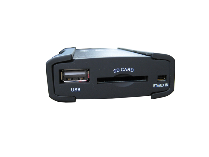

takže jsem tam nakonec našel a vycvakl z auta totok:
STUALARM 55c cbm007
vypadá to viz obrázek:
nějaké zkušenosti s tímto?

#28 Příspěvek od Lucifer »
Je to xcarlink akorát převlečenej za Stualarm :D

#29 Příspěvek od Perunwit »
To souhlasí s výsledky mého pátrání a proto jsem odpojení provedl :-)
