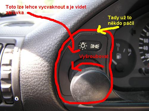

Já tam nic pájenýho nemam a pochybuju, že by zrovna tyto čudly dávali jiný než do 316.Jen vyndat starou a nasadit novou. Prostě odendej spodní část palubky u řidiče. to je tak 5 min a pak šáhni nahoru a vyndej a uvidíš. Pro jistotu lze ten čudl normálně zepředu vyšroubovat a ten plastík pod nim s tim co má svítit jde krásně vyndat a pod nim tu žárovku uvidíš hned bez rozebírání spodku, aby ses přesvědčil že tam opravdu je. :roll:

Taky sem to měnil, odšroubuješ to plastový kolečko a šroubováčkem zespoda vydloubneš ten plast co je ns něm ten obrázek světla..
Zvládnul by to snad i levej s pravou rukou, ale pozor až to sundáš je tam zevnitř taková tenká tyčka (na tom krytu) tak tu hlavně NEZLOMIT. Zdá se že tam plní funkci jištění tý řárovky aby nevypadla.
A kdyby si chtěl vyndat ten celej vypínač tak musíš povytáhnout budíky (tuším 2 šrouby).. Je to uplná láčovka.. :lol:

Tak už svítím... :) vyšprtl jsem ten plastik kolem, ale jak jsem chtel vytahnou tu žarovičku, tak mi samozřejmě zapadla cela někam pryč...takže budíky musely stejně dolu, najít kablík s objimkou a žarovkou, vyměnit a nasunou zpět to toho uchytu...ale už to je..alespon už umím i vyndat budíky kdyby bylo potřeba... :) Ale že by to šlo spodem, jak tu bylo popisováno dřív si nemyslím..alespon já sem se spodem ke spinači mlhovek nedostal...musel bych stejně vrchem...
