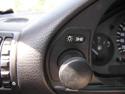

Chci se zeptat jestli někdo nevíte, jestli jsou nějak podsvětlené ty obrázky světel u zap/vyp světel a mlhovek u E36ky Compacta..Někde na netu jsem viděl obrázek a boreček to měl podsvícený..zajímalo by mě jestli si to dodělával sám, nebo jestli to originál má svítit...díval jsem se u kamaráda a tomu to taky nesvítí..ale na tom netu to vypadalo jako origo..díky moc

Original to ma nejspiš svítit. Já svítim. Jsou tam žárovky jako do zapalovače. Takový ty malinký. Dá se tam krásně dostat když nad pedálama sundáš ten kryt a pak na to krásně došáhneš a vyndáš :wink:

a nemuže to svitit jen u 1.8??je divný že by mi nesvítlila ani jedna strana a xsunovi taky ne..ještě počkám co míša..jinak popsal bys mi to ještě jednou nějak podrobněji ten postup??prosím..Díky moc

To George_D: Nehul to porad, mas pak halucinace 8O

#20 Příspěvek od George_D »
