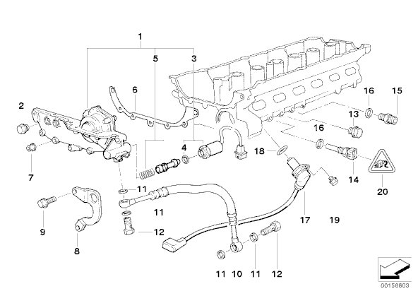

Já odpojil hadici co je pod magnetem, pak vytočil magnet a vymontoval čidlo. To šlo dobře. Horší bylo dostat ruku pod sání a rozpojit konektor.

Jo, hadici jsem taky odpojil, ale s tim magnetem jsem ani nehnul. Je tam 6ti hran 32mm (na magnetu) byl jsem do toho zapřený celou svou vahou a že zrovna lehký nejsem a ani jsem stím nehl...

Je to už asi tři roky zpět co jsem to dělal, ale myslim že mě to šlo povolit celkem dobře.

Mě to šlo taktéž povolit v pohodě... Nezbývá než prostě víc zabrat, pomoct si tyčí nebo zkusit do klíče opatrně praštit palicí a třeba se uvolní, ale bacha na poškození hran. Visí to na kousku závitu...

VYŘEŠENO! Po výměně snímače polohy vačkového hřídele má auto tak o 50% výkonu navíc. Dokonce i starty jsou lepší než byly - i když startovalo dobře... Investice 1700kč, opraveno za 15 minut.
