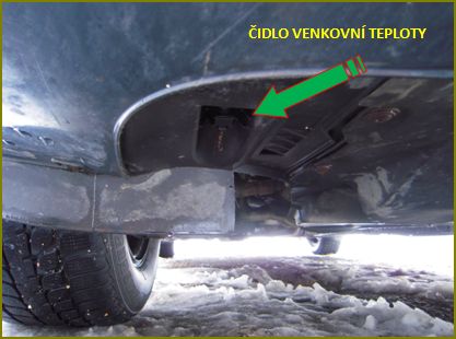

takže poprosil bych o umístění venkovního čidla..a chci se zeptat zdali je normální že mi to občas ukazuje rozdíl o 3-4 stupně...sednu ukazuje normálně po chvilce jízdy a stání na místě teplota rozdílná o 3 stupně vyšší.mám to brát za normální?
E-34 kombi
alpineman
Příspěvky: 310
Registrován: ned 20.03.2005 01:00
Bydliště: Mar. Lázně
Klubové ID: 1712
#31 Příspěvek od alpineman »
Klekni u pravýho světla a mrkni pod čumák. Nedá se přehlédnout...

Dal sis teda načas, žes upravil svůj příspěvek a uvedl, že jde o e34...
Tam je čidlo vedle pravé mlhovky, za tím odnímatelným plastem (měl by v tom plastu být malý otvor a z něho malinko vykukovat konec čidla).
