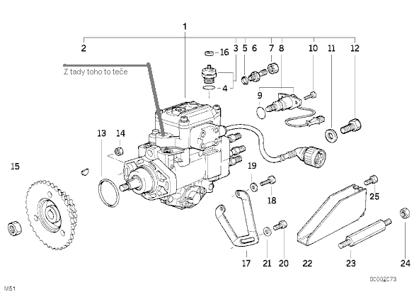

tak teče po pořádným prohlédnutí jsem zjistil že čerpadlo je jak cedník...
teče v těch označených bodech a zajímá mne zda li se toto vše dá standartně přetěsnit... čerpadlo 515 jak se která část nazývá
chčije to více při startu,ale pokud jedu třeba delší trasu zastavim a koukám tak to nekape?věděl by někdo důvod.je to dáno tím že se hrne víc nafty do čerpadla ale spotřeba je nižší a při delší už je spotřeba optimální a stačí to spalovat z čerpadla nebo proč?

Může tí téct ventil množství paliva.Je zašroubobaný mezi výtlačnými vent.(na nich je našroubovaná vstřikovací trubka).Vede do něho kabel.Který končí pod víkem čerpadla.Servis čerpadla tě nemine. Pokud máš tento typ čerpadla.
http://aa.bosch.cz/download/formule/for ... 004_01.pdf
toto čerpadlo je na 320D 98-01
Na tom starším na obr. nahoře nejčastěji netěsní ,příruba přesuvníku.Uplně dole na ty dva šroubky.

sada tesnenia obsahuje to tesnenie pod hlavu čerpadla aj pod vieko také 2obdĺžniky tam ako máš označené že to tečie, malo by tam byť aj to tesnenie tam dole ako si označil, ďalej gufero na hriadeľ čerpadla aby ti netiekla nafta do oleja, a ešte nejaké drobnosti
po pretesnení čerpadla si daj nastaviť vačku podľa prípravku a predvstrek podľa odchýlkomera (nastavovanie od oka nemusí byť presné a škodíš tým čerpadlu), a potom dávku paliva podľa diagnostiky, potom ti bude auto pekne štartovať studené/teplé, bude lepší výkon a lepšia spotreba

mám tento typ 515 novější jak pro 34 tak pro 39,a ano tam kde jsem to označil tam to netěsní,takže pod víko,hlavu ,dole u přesuvníku,a 2 obdlžníky
a gufero na hřídeli...tudíž 5x těsnění a 1 gufero?předpokládám ,že gufero ven nepůjde ,ale zbytek asi jo...
