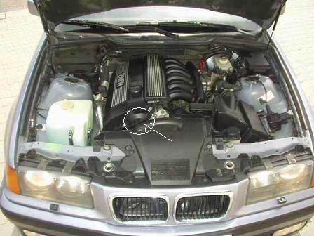

cabadaj
Příspěvky: 249
Registrován: pát 17.10.2003 00:00
Bydliště: Uherské Hradiště
Klubové ID: 68
#29 Příspěvek od cabadaj »
Je to v rychlosti , ale pro názornost to snad stačí
Speedy Čestný člen
Příspěvky: 6815
Klubové ID: 51
#30 Příspěvek od Speedy Čestný člen »
cabadaj píše:Je to v rychlosti , ale pro názornost to snad stačí
Tohle je M52 motor, ten ma ten výstupek plastovej u M50 je kovovej. To je pro doplnění.
