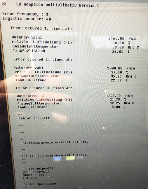

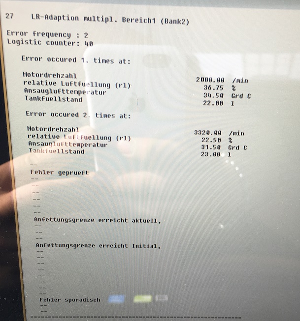

Takže dlouho sem se neozval, pač nebyl čas nebo sem bádal a snažil se opravovat vše možné. Více méně se to zlepšilo ale furt se jednou za 100-300km ukáže chyba multiplikativních adaptací. Viz. přiložené fotky.
Dále se jednou po delší době v podobném horizontu stovek kilometrů ukáže chyba "131 Throttle Actuator Jammed". Což zda dobře chápu je, že se sekla škrtící klapka a nepohybovala se tak, jak jednotka chtěla? Jinak už vše zmizelo. Ale furt mě to trápí - protože mě štve že něco občas způsobí chybu ale co je nejhorší, auto prostě nemá výkon. 740i a udělá z 0-100km až kolem 10sekund. a běžná 740i to udělá za 7s až 8s. Prostě je to silnej rozdíl. Neřikam že mám zavodní auto ani s ním tak nezachazím, ale fak bych rád aby to jelo aspon priblizně jak mělo nebo bylo v pořádku. Příde mi jak kdyby něco bylo špatného se vzduchem - protože spotřeba vzduchu resp. Air Requirements už neni na volnoběhu 14-15Kg/h ale spíš 25-30. TO je špatné? Protože když to bylo méně, tak si rikal ze je to správně. No ve zkratce napíšu co vše se dělo a mohlo byt ovlivněno
