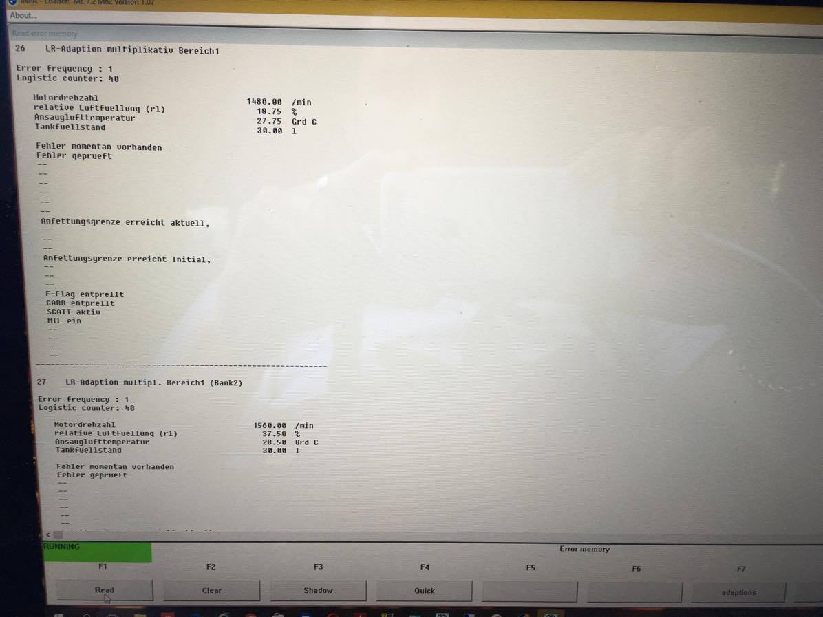

Ahoj lidi prosím pomoc. E38 740i Vanos. Uz laboruju dva tydny a fak nevím proč tato chyba vznika. Kdyz to smazu, auto prvni kilometry nedrží volnobeh a hadá se, pak se vzapamtuje a chyba se třeba 100-300km neobjeví a jede perfektně. Pak se zase objevi tyto dve chyby a takhle dokola...Uz mě to vazne sere :D jinak ale po smazani az na prvnich 10km auto jezdi naprosto normalne s výkonem. Nevíte čim by to mohlo byt? Díky moc
BTW: je tam LPG soustava Prins - ta samotná je bez chyby.
nájezd 334TKM
Jednotka nedávno měnena u Martina Voigtse ( člen: FX ) a sám mi ji naprogramoval pro mé auto.
JaraX

Tak plynem to není. Ujel sem 50km na benzin a chyby to hodilo zas ty co ukazuji. Auto jede skvěle a bez chyby. Ale ukazuje to toto a rozsveci mi to kontrolku motoru. :(
starML Člen Klubu
Příspěvky: 2456
Bydliště: Mariánské Lázně
Klubové ID: 659
#6 Příspěvek od starML Člen Klubu »
Tak znova:
- na tom protokolu je vidět, že to rozsvítí kontrolku motoru => MIL ein
- na plyn to chodí dobře, beru na vědomí, ale
- motor je při chodu na benzín "chudej" na Banku1 to má 18,75%, na Banku2 37,20% - ten rozdíl ukazuje problém !!, limit je cca 8%
- špatně fungující některá vstřikovací tryska => vyčistit sítka, vyčistit na ultrazvuku, otestovat na stolici, rozprašují OK, nebo uchcávají? https://www.youtube.com/watch?v=UyCaDal8Ic8
- kolik máš tlak paliva na obou lištách?

Asi sme se moc nepochopily. Tak zkusim říct více informaci.
Na plyn i na benzin se tato chyba vyskytne vzdy zhruba od 30km do 150km po smazani chyb. VZdy kdyz smazu chybu, tak se to strasne hádá, prdí a jede to jak na čtyry válce. po 5min se srovna a jede bezchybně. Uplně skvěle, i kdyz se pak po ujetí 30km až 150km zhruba ukaze kontrolka a chyba v diagu, jede to furt skvele dokud to zas nesmazu. A je uplne jedno zda na benzin či plyn. Uplně je to jedno, udela to na obojim zhruba po stejné době tu kontrolku s chybou. Vše dělám v INPA. Pomuze kdyz natocim video live dat volnobehu a normalni jizdy z Analog 1 ?
Jestli bys poznal zda je to vahou, časovanim vstrikovani nebo dalsich dat co tam je. Kde v INPA lze videt palivo v listach?
Asi je to mozna falesnym vzduchem ale postříkal sem celej motor čističem brzd a totalne se nezměnil chod ani malinko, jako kdyby to všude skvele těsnilo.
Mám tu novou jednotku.
Jinak děkuji moc, strasne si vazim tvych rad a informací. Jen jestli bys mi rekl co presne kolik má být? At uz váha apod.
Vstřiky benzinovy bych zkusill az jako posledni volbu, pac to děla i na plyn. Ale jak rikam, motor jede skvele bezchybně i při chybě po tom co se to po jejim smazani srovna po par km.
BTW: mam odstřihlý termostat, mam tam termostat co otvírá v 80 stupních, v realitě je teplota furt kolem 90 stupnu stálých. Na ten termostat resp. na ty dratky bych měl dat odpor 1kohm. to jeste musim udelat. a sahara nejde. Jen to sem pisu jestli to není tím ale pochybuji ze to ma neco s adaptacemi nebo co to je za ty dvě chyby. Díky moc

Co říká diagnostika:
- aditivní adaptace slouží pro optimalizaci chodu motoru při volnoběhu,
- INPA v čase 0:08- 0:46 sekund ukazuje 4,92ms pro Bank1 a 5,16ms pro Bank2 i s vytaženou měrkou nebo otevřeným víčkem oleje a to je OK,
- multiplikativní adaptace slouží pro optimalizaci chodu motoru při zatížení
- podle protokolu z INPA výše máme překročené multiplikativní (=provozní) adaptace, na Bank1 to má 18,75%, na Bank2 37,20%,
- při volnoběhu na tom videu v tomtéž čase s vytaženou měrkou a otevřeným víčkem jsou multiplikativní adaptace Bank1 i Bank2 a hodnotě 1,19% a to je opět OK,
- jak se chovají multiplikativní adaptace za provozu nevíme, protože by bylo třeba live data získat za jízdy a na to jsou třeba 2 osoby - možná příště,
- hodnoty součinitele zbytkového kyslíku λ (lambda integrátor) jsou na začátku videa na hodnotách 0,95 - což odpovídá mírně bohaté směsi a to je na volnoběh správně,
- v okamžiku vytažení měrky nebo otevření víčka hodnoty λ integrátoru stoupají na 1,11 a 1,13 - což odpovídá ochuzení směsi a po uzavření otvorů se zase vracejí na hodnoty 0,95 => tedy systém reaguje správně
- jak se chová λ integrátor za provozu nevíme, opět by bylo třeba live data získat za jízdy,
- váha vzduchu na prvním i druhém videu se chová správně, její hodnoty 14,4 - 14,8 jsou správné
- v čase 1:04 se zobrazují hodnoty podílu práce jednotlivých válců (rough), která se mi nelíbí, protože válce 1 a 7 v porovnáním s ostatními se doslova flákají !!
- válec 2 se také nepřetrhne, pořadí zapalování je takové jak jsou na obrázku vypsány, takže 7-2-1 dávají při zápalu motoru menší impuls než dalších 5 ostatních válců a já se ptám proč?
Doporučení:
- udělat video live dat se zaměřením na chování multiplikativní adaptace a λ integrátor za provozu,
- odpovědět na otázku, proč válce 7-2-1 nepracují stejně jako ostatní,
- změřit tlak paliva na liště, ANO - obyčejný manometr stačí, ale nesmí z toho kapat benzín - nebezpečí požáru,
- odlučovač oleje byl vyměněn, ale membrána je v jakém stavu?
- v jakém stavu jsou svíčky, nejsou zalité olejem?

Ahoj, tak uběhlo pár dní a ja se dostal k dalším informacím. Takže...
Video live dat zde. Snad to takto stačí, oba sme natáčeli zároveň, je tam i vnořené menší okénko s otáčkoměrem abyse dalo od něčeho odrážet.
Toto video již bylo točeno při chybě. Již sem nemazal chybu adaptací.
https://youtu.be/5dyBjwFqLZk
Zde video chování válců. Řesily sme tři válce, ovšem ja už nevím, vždy mi přišly tyhle měření konkrétní tyto LU-measure k ničemu. Aneb vždy to ukazuje jinak, jak kdyby jak se auto vyspí...
https://youtu.be/ne746_qZvsw
A zde jeste video live dat analog 1 za jízdy za pomůže
https://youtu.be/ZTnECzqkyPc
Nedavno sem kontroloval Cívky - osmá cívka (nejbliž u řidiče) byla lehce orosena. Pátá uplně suchá. Nepozdává se že by zatékal olej. Všude kolem motoru sucho, vůbec nežere olej. Vypadá že nikde kde olej být nemá, tak není.
Jak se můžeš podívat na video o válcích - tak válce zase "hrají" jinak.
Tlak na liště - takže klasicky manometr na pistoly z dílny z OBI :D
Měření se dalo na ventil co je zhora na té kroucené palivové kovové trubce pod tlumícím krytem motoru hned zhora co je pod kapotou - vis o čem mluvím.
Na druhou polohu klíčku - 2 Bary
na volnoběh po nastartování konstantní 3 Bary
Odlučovač co je za rozvodama - nevím zda byl měněn. Membrána za sáním - tu budu ted dělat brzy v následujících dnech kdy chci přetěsnit i brýle na sání ( 4x pár sání ) co je pod žebry sání, těsnění klapky, těsnění mezi membránou a sáním - co je za sáním. (mám podezření na unik vzduchu těsnění sání - když tam stríknu čistič, malinko se pohne volnoběh).
Další věc - jednoho dne sem nastartoval a hlasilo (motor failsafe fault - problem - na budikach nebo tak neco. okamžitě tasim diag a tam - chyba polohy....z čísla chyby šlo o klapku. tak sem ji odpojil, prostřikl kontakty čističem, do klapky sem hral manualně, pohnul sem s ní a zapojil, nastartoval a bylo po problemu). Takže samozřejmě při přetěsnovani klapky ji taky vyndam a pořadne vystříkám aby byla čisťoučká. Možna tam bude problém? Kdo ví, uvidim ale jak znam svou smůlu, pochybuji ze bude problem jen tady.
Toť prozatím vše. Prosím pěkně, nějaké další rady či postup kam dál? Díky moc. (na odměně za pomoc trvám a odměním se pokud se dostaneme k uspechu zmizení závady :D ) Díky moc

První video https://youtu.be/5dyBjwFqLZk Analog Values 2:
- lambdy před katem se překlápějí celkem pravidelně mezi nula celé něco až 0,8 a občas to ukazuje čistou nulu, ale INPA prostě neumí vyčítat tolik proměnných, zvláště když se některá hodnota má měnit 10x za vteřinu => takže OK,
- hodnota lambda intergrátor se potácí okolo hodnoty 1, občas nepatrně klesne nebo stoupne, ale odpovídá to jízdnímu profilu, akceleraci nebo deceleraci, takže OK,
- hodnoty aditiv i muliplikativ jsou lehce kladné a bohužel se neprojevila ta závada, kdy dle protokolu byly překročené multiplikativní (=provozní) adaptace, na Bank1 to má 18,75%, na Bank2 37,20%, škoda, tohle je prostě OK,
Druhé video https://youtu.be/ne746_qZvsw rough:
- vidím, že válce 7-2-1 umí pracovat i na větší výkon = dávají klikové hřídeli dobré zrychlení, ale proč jednotlivé válce nepracují přibližně stejně?
- pochopím, když to neukazuje nic, protože by to chtělo jinou časovou konstantu pro vyčítání obsahu paměti v ŘJ motoru
- ale pokud to už ukazuje, tak každý válec každou chvilku dostává jiné množství paliva, pokud uvážím, že vzduchu dostávají všechny stejně,
- už dlouho jsem neviděl žádný 8-válec v INPA rough pracovat krásně pravidelně, ale na youtube se častěji ukládají videa s problémy než nějaký ideální stav viz https://www.youtube.com/watch?v=P7jNvciwmO0
Třetí video https://youtu.be/ZTnECzqkyPc Analog Values 1:
- váha vzduchu a injection time se chovají správně, více vzduchu odpovídá více paliva, malé zpoždění +/- odpovídá době zpracování odezvy
- že občas jdou obě hodnoty přes MAX je normální, protože je nějakým způsobem nastaveno měřítko zobrazení a změnit to nelze => tohle je také OK,
- že cívky nejsou zalité olejem beru na vědomí, i když jsem chtěl, "že nejsou zalité svíčky", ale to je jedno,
- tlak paliva 3 Bary na volnoběh je OK, proč je pouze 2 Bary po zapnutí klíčku nevím, je to tlak stejného čerpadla v nádrži a za jízdy se tohle měřit nedá,
- odlučovač oleje a membrána za sáním spolu souvisí, respektive membrána řídí odsávání par z klikové skříně - membrána je dost poruchový díl u starších motorů - pokud praskne, do sání motoru jde více vzduchu, o kterém váha vzduchu neví a může být příčinou ochuzení směsi, ale videu 1 se to na lambda integrátoru nějak výrazně neprojevilo => nemůžu říci, že tady je něco špatně - ale zkus to tam prostříknout čističem na brzdy viz https://www.youtube.com/watch?v=s1fTSP8VHvA
- uvidíme, jak se to bude chovat po tom naplánovaném přetěsnění,
- podívej se, v jakém směru máš namontovaný díl č. 6 http://www.ebay.com/itm/BMW-e39-535i-54 ... 1eb5897210
- pumpa sekundárního vzduchu http://i.ebayimg.com/images/g/ILwAAOSw- ... -l1600.jpg má pracovat pouze po startu studeného motoru asi do dosažení teploty chladící kapaliny 40 stupňů a fouká vzduch za výfukové ventily, tj. před lambdy a před katalyzátor a slouží k naředění výfukových plynů. Tím se "relativně" sníží výfukové emise studeného motoru a ekologové jsou štastni. Ve skutečnosti z výfuku vyjde stejné množství exhalací, ale díky přidanému vzduchu to je méně koncentrované a nesmrdí to tolik. Ten větrák ovládá ŘJ motoru, ale jeho absence by nějak neměla vadit, protože ŘJ motoru zajímá teplota chladící kapaliny a "smysluplné" hodnoty od ohřátých lambd - dokud tohle nedostane, motor (dávkování paliva) běží na defaultní hodnoty tzv. "elektronického sytiče" - jenže Tobě tohle při startu blbne, že ANO?
- ale důležité je to zaústění do výfukového potrubí, je tam takový ventil nebo zpětná klapka (díl 1), která se musí po ukončení činnosti toho sekundárního "větráku" uzavřít. Pokud se neuzavře, tak tlak výfukových plynů tudy uniká a lambdy před katem za provozu naměří jiné složení výfukových plynů - http://www.realoem.com/bmw/enUS/showpar ... Id=11_2286 - v jakém stavu jsou tyto ventily?
- "aktivní uhlí" je součástí systému odvětrání palivé nádrže. Přes to "aktivní uhlí" nádrž vydechuje benzínové páry do vnější atmosféry (u vozidla v klidu), aniž by to moc smrdělo. A za provozu jsou benzínové páry přisávány do sacího potrubí a spalovány, přičemž vzduch do nádrže je přisáván přes ten filtr s aktivním uhlím v opačném směru a tím se ten filtr zpětně regeneruje - ale není to na věčné časy, filtr se časem rozpadne a ucpe. Cvičně se podívej na elektroventil odvětrání (díl 1) http://www.realoem.com/bmw/enUS/showpar ... Id=13_0804 , protože i tudy proudí do sání vzduch +/- obohacený benzínovými párami, ovládání toho elektroventilu řídí ŘJ motoru a tudíž s tímto vzduchem počítá, pokud to ovšem funguje správně - ventil i ten filtr http://www.realoem.com/bmw/photos/13901433603 .
- při zapnutí zapalování ten ventil nedělá nic, protože ho otevírá ŘJ motoru podle okamžitého potřeby. Ale dá se vyzkoušet přivedením napětí +/- 12 Voltů z baterky, kdy ventil musí cvaknout - můžeš vymontovat a vyzkoušet profouknutím ústy, jestli otevírá a zavírá.
:D
