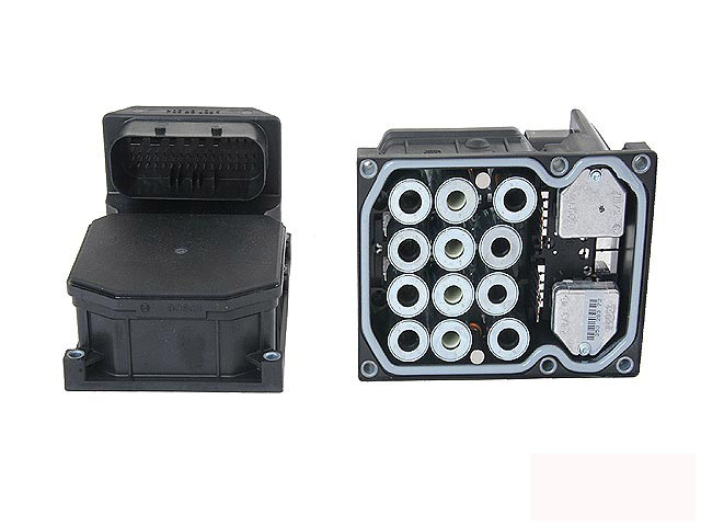

Kabeláž neodchází. Někdy to bývá čidlo nebo jeho konektor v podběhu, ale většinou přesně takhle sporadicky začíná ŘJ - skvělý hybridní design 5.7 od inženýrů z Bosche, kde se rozpadají signálové cesty nabodované na keramickém tišťáku, v kombinaci s inženýry BMW, kteří ABS jednotky cpou zásadně k motoru/svodům, aby ta samodestrukce byla rychlejší ;)
Umím je repasovat. Prošlo mi rukama opravdu hodně ABS jednotek a kromě těch pár, co jsem předem vyloučil jako mrtvé (vada přímo v elektronice), tak všechny ostatní v pořádku jezdí.
Jardo, až si přijedeš pro navi, proměřím ti i ABS jednotku a budeš vědět, na čem jsi :)

Nevim co je design 5.7, tak se radsi zeptam polopaticky. E65/66 ma taky jednotku, ktera se mrvi stejne jako e38? F rada taky? Diky.

Tahle sviňka, používá se od roku 1998. Na obrázku je DSC s 12 válečky. ASC má jen 10, jinak je vzhledově stejná. To samé používají i E65, samozřejmě s jinými koncovými čísly, ale jinak shodné konstrukce.
Serou se postupně všechny, jak benzín tak nafta. Rozhodující je, kolik má jednotka "najeto", tolik zhruba bude rozpadlá. Po repasu se tomu vrátí časomíra opotřebení hodně dozadu - nahrazuju tam všechno, co běžně odchází a co lze pozemskými metodami vyměnit ;)
