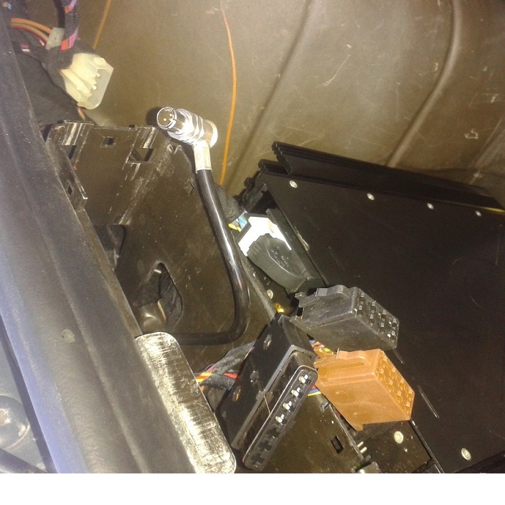

Neví někdo k čemu jsou tyto kabely?není od rádia? :?: :roll:

to je od MK1 čtečky.

Vzadu jsem našel jen tohle, kde se dá připojit aux?

a hlavne mas dsp takze tam uz vůbec nic nezapojis.
ale na origo changer staci + - ibus a pak uz jen ten malej koax do dspcka

DSP je ten kulatý kabel na fotce?Takže jestli to správně chápu,tak můžu maximálně zapojit origo cd changer,ale nejdřív musím natáhnout kabely přes celé auto?

dsp je ten velekj cernej zesilovac... na nem mas malej zlatej spdif koax konektor.. tim se privadi zvuk z changeru pro dsp... takze moznosti mas podle toho jaky changer sezenes.. bud stary P changer, ten se pripoji kabelem do radiomodulu..ten je tam ještě trochu vic zakopanej a pak tim koaxem.. nebo novejsi PI changer a ten zapojíš jen plus minus ibus (všechno tam vzadu je ale konektor si musíš vyrobit) a pak zase tim koaxem.. zadnou kabelaz tam nemas vsechnu si musíš proste sehnat/vyrobit.. to co tam na tebe cumi je jen na jednotku navigace...
