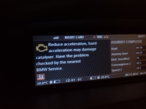

Prvni problemek s moji e65kou jednou rano sem nastartoval a rozsvitil se mi warning s vadou vid foto.
Od te doby nic. Jelikoz nemam zajem neco podelat chci se optat jestli de vyresit muj problem tym ze vyndam katalizatory - ted otazka de to pak nejak upravit softem aby to bylo ok?

Projel sem dle HLEDAT a i manualne vsechny problemi na moje tema a podle toho co sem precet je mozne ze sou katalizatori v poradku a mam spatne neco ine?
Jen napisu ze svicky a civky mam nove, vsech 8, diagnostika bez zavad.
Po nastartovani nechavam BMW 2minutky bezet na neutralu, otacky nekolisou ale cca po minute motor zahuci ako kdybi se sepnuli valce navyse.
Poradi nekdo?

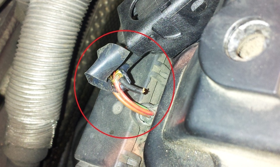

Pánové dneska jsem měnil cívky a na 3. a 5. válci je něco takovýhohle a vůbec se mi to nelíbí to asi není v pořádku že? Na všech jsou 3 dráty tak proč tady 4?
Snejk
Příspěvky: 3118
Klubové ID: 2166
#10 Příspěvek od Snejk »
protoze zli plynari si tam vzali signal od civky na plyn, nez zjistili ze to nejde... tak to pak natahli spravne...
