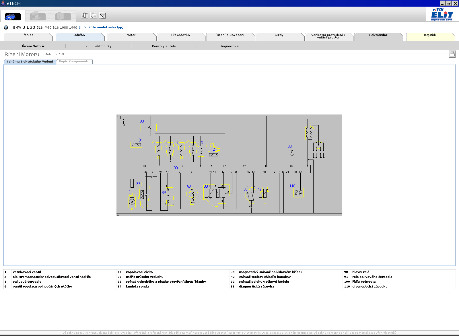

Našel jsem něco k e30, ale u motoru M40 by to mělo být minimálně podobné jako to poslední pro třícu. Jestli je to to co sháníš nevím, nicméně víc toho nemám :-(

a nebo
Obrázek Touring & Compact

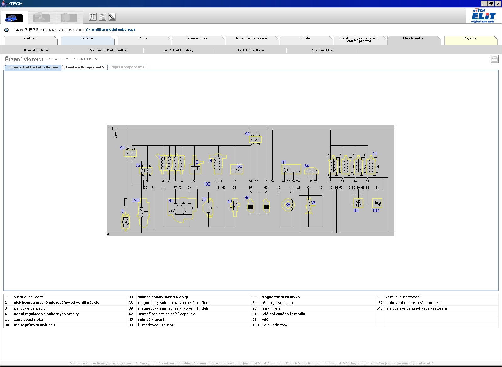

Máš na mysli tohle?

#9 Příspěvek od mequi »
Zkus něco najít tady: http://www.jonkensy.com/DTA/ETM/

z Vividu.

#12 Příspěvek od Netopyr »
mno... čumim na to jak husa do flašky (už po třetí), ale furt jsem z toho ťumpachovej...
nejsem schopen z toho schématu vycucat informace, že v motorový zásuvce je pin 1 k altíku, dvojka např. tlak oleje ..... ap.
