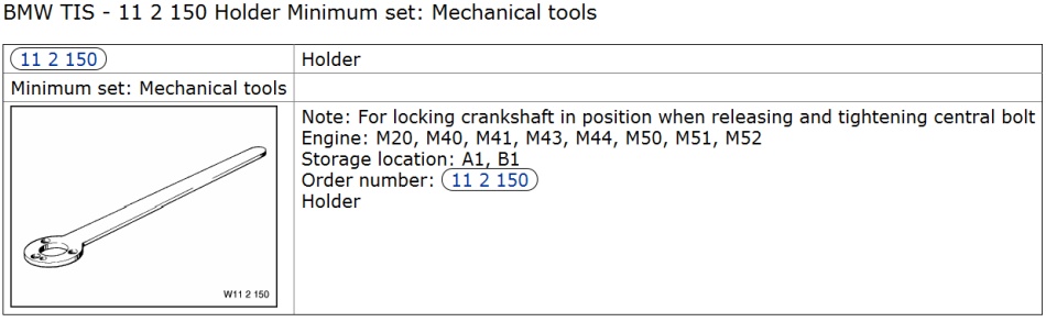

Nevíte prosím vás, jestli je aretační přípravek na kliku níže na obrázku i v provedení pro M42?
Ještě bych se chtěl zeptat, jak to funguje? Nějak si to neumím představit.

#64 Příspěvek od paveld »
Tohle se namontuje zepředu motoru na šrouby na ozubenym kole. Tím máš čím kliku podržet a můžeš povolit ten velkej hodně utaženej šroub.
Povolit by to ale mělo jít i bez toho přes startér, horší to asi bude s utažením... k tomu by tohle podle mě bylo dobrý.

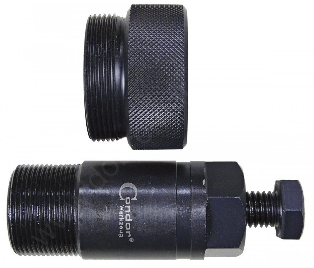

Ještě tu není přípravek na stažení kola čerpadla na M47 a M57. Nahoďte někdo,rad bych si ho udělal 8)

fubutomas píše:... Ještě tu není přípravek na stažení kola čerpadla na M47 a M57. Nahoďte někdo,rad bych si ho udělal 8)
Zavity na nom by mali byt M40x1,5 a M30x1,5mm, podla fotiek z webu som ho sice nakreslil ale je to neodskusane.
Vcera som ten pripravok prihodil do jednej objednavky z allegro - koli 25 - 30€ ho nebudem doma sustruzit :wink: .

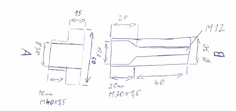

fubutomas
Příspěvky: 319
Bydliště: Jihlava
#78 Příspěvek od fubutomas »
Tak až ti přijde,tak to poměř jestli to souhlasí a hoď sem ten vejkres prosím tě,myslím že spoustu lidí by to tu ocenilo,díky :wink:
fubutomas
Příspěvky: 319
Bydliště: Jihlava
#79 Příspěvek od fubutomas »
Tak nikdo nemá ten přípravek na kolo toho čerpadla? Možná ho budu potřebovat,tak by se hodil nějaký výkres 8)
fubutomas
Příspěvky: 319
Bydliště: Jihlava
#80 Příspěvek od fubutomas »
Tak opět nic,musel jsem si ho podle vlastního naměření udělat a závity jsem nechal udělat ty co jsou zde popsány,tady je amatérský nákres,ale věřím že to někomu pomůže,kdyby to někdo překreslil pořádně,bylo by to fajn,mám ho odzkoušený!! Takže pasuje. Akorát vnitřní průměr prstence označený na výkresu písmenem A musí být o něco větší než venkovní průměr stahováku označený písmenem B. Prostě stahovák musí jít volně zasunout do prstence,vůle jaké udělat nechám na vás,ale velký vliv na funkčnost to nemá.Zároveň dávám foto jak má stahovák vypadat.
Je to tedy stahovák vstřikovacího čerpadla CR na motory M47 a M57
2.0D a 3.0D
