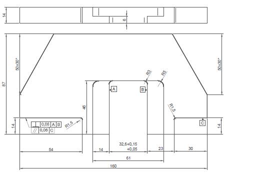

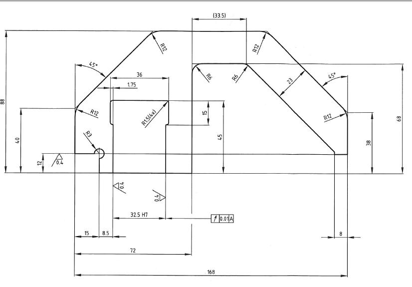

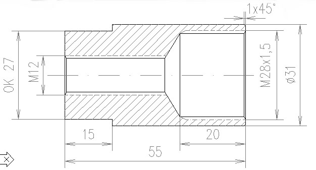

Čau,jen mě tak napadlo,že by nemuselo bejt špatný sem hodit nějaký výkresy přípravků např na motory (rozvody) (můžou bejt i amatérský nakreslený na papír a naskenovaný)... na vylisování silentbloku atd... určitě se to dost lidem bude hodit... a doufám že nebudu jedinej kdo sem dá nějakej ten výkres.... nevím kam to dát,doufám že jsem to nedal špatně
Všechny tyhle výkresy mám odzkoušený a vyrobený,fungujou skvěle!!!
Motory BMW 1.8TDS M41
2,5TD/TDS M51
OPEL OMEGA 2,5TD
Stahovák na ozubené kolo vstřikovacího čerpadla

Pravítko na vačku
Bez názvua.JPG (17.71 KiB) Zobrazeno 32717 x

Motory 2.0D M47
Pravítko na vačku

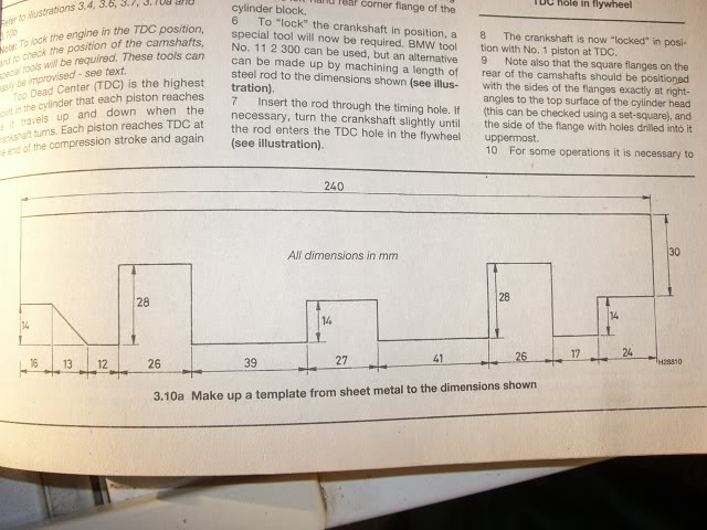

Aretace vaček motorů M52 a tuším, že stejné i pro M50
