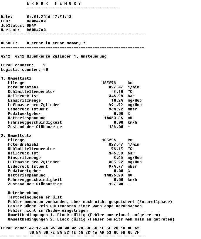

Z diagnostiky tuším, že to jsou ty žhavící svíčky...

Tento zobrazený výpis ukazuje na přerušení v obvodu 1. žhavící svíčky (Glühkerze). Ale ukazuje celkem 4 chyby v řídící jednotce motoru (4 error in error memory) - co jsou ty další 3 chyby? Pokud to jsou 2-4 Glühkerze, tak bych to celkem chápal. Žhaviče se mají měnit po cca 90tkm, Ty už máš najeto 185tkm, takže to je na další výměnu všech žhavičů. Doufám že už je někdo předtím měnil.

Ano ty další 3 chyby jsou totožné s tou první akorát jsou tam čísla 2, 3 a 4. Tak jsem vyvodil správně, že to budou ty žhaviče. No já už je chtěl nechat vyměnit při 170tis cca když jsem si nechal měnit baterku. V servisu však řekli, že v nepořádku je pouze baterie. Přitom jsem si téměř jistý, že už při mém prvním pokusu o diagnostiku (kdy se mi povedlo vyčíst pouze chyby) jsem viděl tuto chybovou hlášku. Tehdy jsem myslel, že to je tím, že nemám nastartovaný motor. Moje chyba mohl jsem v tom servisu na ně zatlačit, at to zkontrolují pořádně.
