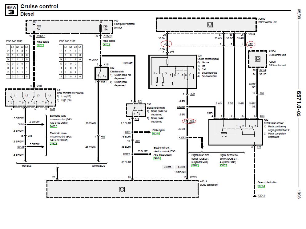

Dobrý den, nemáte někdo k dispozici schéma a nebo odkaz na něj pro ropáka 325 TDS 98 ?
snažil jsem se to tu prohledat a nemohu nic najít :-( samé benzíny :-(
díky Roman

děkuji, tak je tu doopravdy jen o těch dvou drátech

nezapojoval jste to už někdo podle toho slovenského návodu ?
Podařilo se mi od Fxa ( díky Martine ) sehnat schéma a tam je místo pinu 3 uváděn pin 8.

mám to podle toho slovenského a maká to...

ještě poprosím o radu, máš nějaký vyzkoušený postup jak se dostat do motorového prostoru ? i kdyby se mi nakrásně povedlo přidat ty dva dráty do svazku co leze do pojistkovky tak se nějak nemohu dostat do té pojistkovky , grr ty zadní šrouby jsou nepřístupné a zatuhlé :-(

děkuji všem za rady, už tempomatím :-)
a chytal jsem se s hnědým drátem na hnědou, tj, na konektor snímače pedálu plynu pin 4
