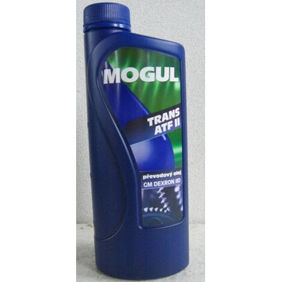

#6 Příspěvek od libor1988E36 »
ČAU ,mám e36 A LIJU TAM atf II automatic gearbox(olej do automatických převodovek, barva oleje červená.Koupil jsem ji na benzince mám ho od mogulu TRANS ATF II ,přesný název Převodový olej Mogul Trans ATF II (Dexron II D) 1 litr (MG 198) .Tohle by ti mělo 100% stačit.
atf TRANS II.jpg (60.2 KiB) Zobrazeno 2132 x
