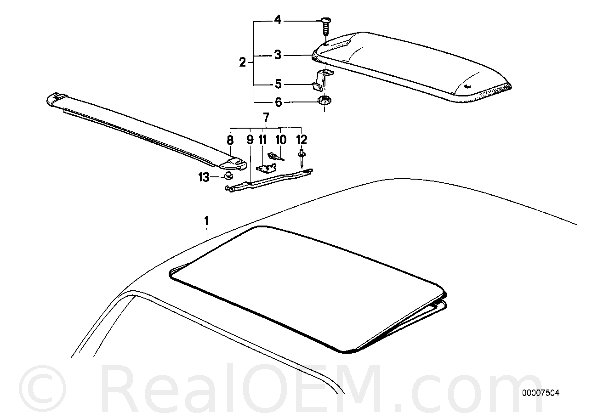

To střešní okno je zvláštní, na originál to prostě nevidím, tam bylo totiž takový to stou kličkou u manuálu jako u e 36 např, ještě mě napadá, když zákazník chtěl šíbr ale prostě prosklený a tenkrát ještě v rámci hesla náš zákazník náš pán mu tam namontovali tohle a rovnou to má i ve výbavě i když to jakoby není origo. Co sem viděl fotky 323 z rv 84 všechny když už tak měly šíbr originální
paca
Příspěvky: 1750
#82 Příspěvek od paca »
To nebude origo střešní okno, podle mě je to dodatečně předělané v německu když to z vaší rodiny nedával. V ETK je pouze klasický dvoupolohový šíbr a i vzhledově mi to moc na 84 rok výroby nepřijde (je to moc moderní)

To máš sice pravdu pravdu, šikovný člověk zvládne téměř vše... ale řekl bych, že i vtý době kdy se to mohlo porouchat, by bylo snazší sehnat origo šíbr a vyměnit kus za kus, než tam montovat jinej.
Ohledně toho šíbru... mám kamaráda co taky lítal v E30 se střešním a za boha si nemůžu vybavit jaký tam měl ovládání, pokud nevadí, pujčím si fotku a ukážu mu to jestli si nevzpomene on. Ale mám za to, že to tak nějak vypadalo...

origo šíbr je víc vepředu (blíž k čelnímu oknu), hlavně je dvoupolohový (to je rozdíl mezi střešním oknem a šíbrem) a dodělat origo šíbr je asi nejlepší vzít celou střechu z jinšího auta :wink:

paca píše:origo šíbr je víc vepředu (blíž k čelnímu oknu), hlavně je dvoupolohový (to je rozdíl mezi střešním oknem a šíbrem) a dodělat origo šíbr je asi nejlepší vzít celou střechu z jinšího auta :wink:
nn to bych určitě nechtel takhle zasahovat do kastle.. Ale pokud je tam od výroby to okno, tak kdybych tam chtel davat origo, tak by to melo pasovat kus za kus ne??

ulicek píše:takže toto okno tam bylo davano s tim, že byla upravena díra od stávajícího??
To pochybuji, origo šíbr má díru blíž k čelnímu oknu, u toho tvého je ta díra víc k prostředku střechy a hlavně šíbr je tak o 20cm delší než máš ty. Dodělat šíbr je jak píšu výš, nejlepší cesta je navařit celou střechu, protože šíbr má dvě polohy, první poloha je že se ti nazvedne pouze zadní část šíbru (jak je na fotce) a druhá poloha je že zajíždí celý šíbr dozadu do střechy (mezi tapec a střechu) a máš tam pak díru :wink:

tak to už jsem z toho uplne vedle... Je mi jasný že origo ma tedy výřez okna blíže ke sklu...ale když podle výbavy mam mit na aute take střesni okno, tak mi nejde do hlavy jak muže být ta díra uplne jinde, než se dela z výroby :( ... Ale vem to čert, to je jedno
paca
Příspěvky: 1750
#98 Příspěvek od paca »
mohlo to být v německu "hozené přes střechu" a pak daný celolak, to ani nepoznáš pokud nezděláš tapece :wink: už jsem viděl několik aut, které byly ze dvou a vypadaly jak z fabriky :D

takže až začne generalka, tak se to zjistí :D .. kdyby to tak bylo, co by si mi doporučil, zavařit diru po okne a nechat to bez šíbru?? nebo zavařit a udělat diru na origo?? Celou střechu řezat nechci, s tim nemam zkušenosti :(
Lucifer
Příspěvky: 3213
Bydliště: Sokolov
Klubové ID: 3086
#100 Příspěvek od Lucifer »
Já osobně bych to zavařil a nechal auto bez šíbru :)
