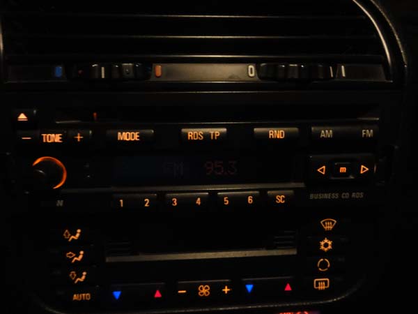

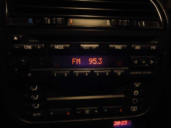

Co se týče osvětlení, nafotil jsem, jak to vypadá. Je to ještě zajímavý, že při vypnutých světlech to svítí celkem slušně, i když u krajů míň, ale jakmile zapnu světla, tak to skoro není vidět. Neměl jsem nastartováno, nicméně za jízdy se to chová stejně.

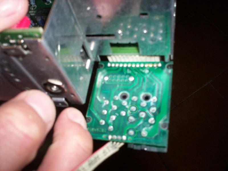

Ty diody tam podle mě původně byly nalepený mimo kontakty, tak jsem to tam prozatím přilípnul stejně vteřiňákem tak, jak mi přišlo, že tam byly předtím, ale bůhví, jestli to má nějakej kontakt, možná někdy to zkusím připájet. Chápu to teda dobře, že tyhle ledky podsvicujou ten displej? Jinak ještě mě zarazilo, že podsvícená jsou všechna tlačítka kromě AM a FM, ty podsvicuje co? Myslel jsem, že spíš ta tlačítka jsou podsvícena těmi ledkami... Ten panel se mi sice konečně podařilo sundat, ale dál jsem tohle moc neřešil, navíc je tam pak tak malej torx, kterej nemám...
Ten vynechávající sloupec bych snad zatím neřešil vůbec, protože mám pocit, že běžně je text mimo a jediný, kdy jsem to viděl, bylo při zadávání kódu... Spíš mě pálí to že to není vidět
Ale i to je zatím banalita ve srovnáíní s tou mechanikou, takhle je to rádio pořád celkem naprd... i když aspoń když je CDčko uvnitř, tak se to teď chová normálně.

Hele ten display je 100% problém toho, že za ním té ledky nesvítí. Když je tma napájíš a budou OK, tak i display bude svítit, jak má. Když tak se nechají nahradit patřičnou hodnotou, jinými ledkami. Ono když rozsvítíš světla, tak na budíkách za max. hodnotou rychlosti je malinké okénko. Vypadá to jako ledka...ta se stará o sílu, kterou ty panel bude zářit... režíruje to intenzitu osvětlení, aby až vjedeš do tunelu jsi neoslepl září přístrojovky. Jestli ty nesvítí tlačítko AM/FM, taky tam nesvítí ledka...

tych 6 lediek ci kolko ich tam je su tam tak strasne zle prichytene .. na takych tenuckych kablikoch..staci o ne zavadit a uz ich hladas po zemi

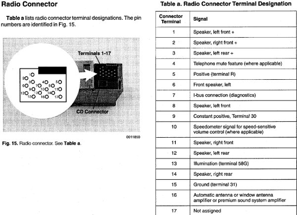

Tak ozivime tohle tema:) koupil sem od TM to radio hlavne teda kvuli fakt zachovalimu panelu, s tim ze je v nem ko procesor a radio nejede uz vubec.. no nedalo me to, takze jestli se v tom nekdo trochu vyzna tak par dotazu:
-pin 9 (zluta na obr.) v konektoru (staly +) kam ma to + v radiu jit? z plosnaku toho konektoru nikam dal nevede, jenom do toho obdelniku (niz, zelena) V tomhle bych videl prvni pricinu proc to nefunguje:)
-piny 4, 7, 10, k cemu sou? vedou nekam na desku radia, ale v redukci na iso konektor vubec nejsou, v aute jo, predpokladam ze na funkcnost nebudou mit vliv (na obr. cervena)
-plastovej obdelnik v pravym hornim rohu konektoru, je tam kostra a staly +, v auta nezapojeny. + tady v tom je jediny misto co sem nasel pruchozi s tim pinem 9 (zelena, zluta) k cemu slouzi?
