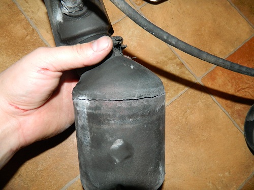

STORY: podfukoval vyfuk v miestach zvodou - povodne som si myslel ze tesnenie pod zvodami no ked som demontoval zvody /prijemna praca vam poviem - radost to robit - odporucam na nedelny vecer/ tak som zistil ze tesnenie je dobre ale katalizatory na prierubach su v haji.
Toto je problem - taketo malinke praskliny.

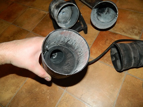

Tak sem se rozhodol a v praci sem nakomplet rozdelal svody s katama a vysledek vid foto.
1. sem vykuchal katalizatory
2. budu je napevno vařit bez katalizacni platiny protože potřebuju zachovat presnej tvar a trubkou bych to bez pripravku nezvladnul
3. kuli pozdejsi nahodny demontazi sem volil moznost navarit vlnovce na vyfuk ne na svody proistotu kdyby bylo potřeba mnenit vlnovce protože demontaž svodu je uff prace nahovno.
Vysledek s diagnostikou UPnu co nejdřive jak to skompletuju
Muj zamner TED už je že vse znutra olestim lestickou a dam to pak cele hotove pochromovat.

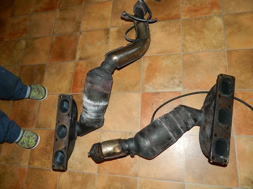

Tvar svodu s katama - chapete proc sem potřeboval zachovat tvar a kdyby bez pripravku udelam co sem puvodne chtel tak tvar pomrdam a naspatek bych je asi težko narval.

Vykuchanej kat - proste katalizacni vlozka vytažena a tot vse - ostava tvar kterej je nejduležitejsi.

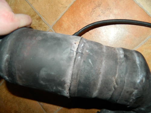

takhle dokola byli taky praskle a když sem sundal tu tepelnou barieru /plech okolo/ vse se mi rozpadlo v rukach jak prvni tak druhej.
