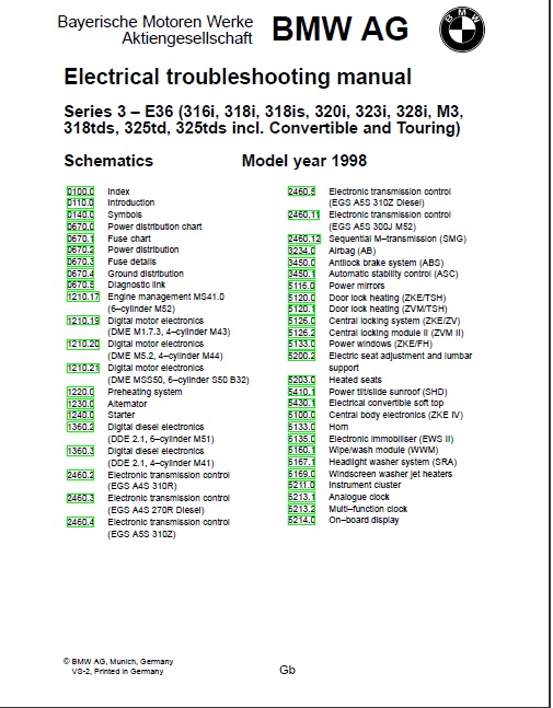

#17 Příspěvek od Lucifer »
Takhle vypadá titulka s obsahem
Hele a ještě jedna otázka, existuje něco jako WDS na starší modely jako e30 e36 e28 e34 e32 atd ?
Fx Člen Klubu
Příspěvky: 7217
Klubové ID: 1705
#18 Příspěvek od Fx Člen Klubu »
Tam jen ETM
