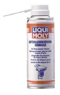

Ahoj jak nejlépe vyčistit váhu vzduchu u M52 mám vložku K&N a mám strach, že mi to ten olej zanese. Někde jsem četl isopropylen, líh, čistič na brzdy.. Má se demontovat nebo to stačí jen prostříknout? Jakmile bych to vyčistil dal bych sem návod s fotkama.

vyndat vahu ven a prostrikat to cisticem brzd a nechat vyschnout

Pokud čistič brzd máte po ruce tak ho s klidným svědomím použijte, ale kupovat ho kvuli tomu je asi nerozumné.
Hlavní složkou toho co se prodává jako čistič brzd je PB (propan butan až 60%) doplněno cca 20% acetonu a 10% benzinu)
Suma sumarum jde o to použít nějaké organické rozpouštědlo, odmaštovadlo a to v nějaké čisté formě.
Ja naposledy použil izopropyl, protože ho mám po ruce v čistší formě než aceton.
Rozhodující je nechat dobře vyschnout. Má zkušenost, zatím pomohlo vždy , subjektivně váha pak prvních řekněme 100km trochu převažovala což se projevilo tak o 0,5l vyšší spotřebou, následně se to srovnalo .
