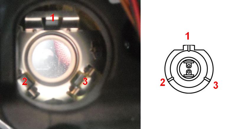

Ahoj potřeboval bych prosím poradit, mám e91 a povedlo se mi vyndat žárovku(H7) ale zaboha nemůžu přijít na to jak tam dát novou a co udělat s těma packama. Předem děkuji

Tak dát novou je opačný způsob toho vyndání. Novou žárovku je nejlepší dát do těch kontaktů je tam takové plastové prodloužení, lépe se s žárovkou na tom prodloužení bude manipulovat a jen rukou bys to neudělal.
Pak když se podíváš na žárovku H7 ze strany kontaktů má na tam takový výstupek a ten přijde tak jak jsem to vytvořil na foto.
Snad ti to pomůže.

Jasný, zkus a určo to tam dáš. Jen ještě postup toho zacvaknutí, nejdříve tam zacvakni číslo 2 a 3 a nakonec 1 a neboj se trochu zatlačit ale mělo by to jít.

Tak jsem to dnes zkoušel a nepovedlo se, nebál jsem se použít ani sílu - až jsem vymáčkl světlomet ale stejne nic ani jedna packa nezaskočí.

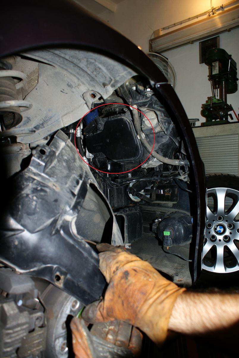

Kluci jak sundat tenhle kryt? Neslo to jedine ta packa spodni sla trochu ohnout

#34 Příspěvek od Marek-WAR »
Kolo podbeh vsechno sundane akorat jak je na tom obrazku jak sundat zadni kryt xenon + h7 ? jsou tam takove pacicky a akorat jde jedna s nich zmocknout, nejaky figl by nekdo neporadil?

Marek-WAR píše:Kolo podbeh vsechno sundane akorat jak je na tom obrazku jak sundat zadni kryt xenon + h7 ? jsou tam takove pacicky a akorat jde jedna s nich zmocknout, nejaky figl by nekdo neporadil?
drží to shora i vespod, je potřeba ty pacičky na krytu opatrně přizvednout, ale bacha, rády praskají...
