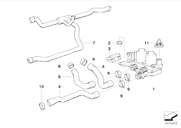

.. oživuji své téma.
.. po dolití nemrznoucí kapaliny se hlasité cyklické cvakání zmírnilo, slyším ho jen velmi zřídka, ale asi tam cvakání pořád je..
.. v tahu motoru cvakání takřka slyšet není, ale na křižovatce nebo po vypnutí horkého motoru cvakání slyšet trošku je..
.. může mi někdo potvrdit nebo vyvrátit, že tím ventilem topení je myšlen díl číslo 1 (klimatizaci mám) v obrázku níže, nebo je to ještě nějaký jiný ventil, který může cvakat?
Přesný odkaz na díl zde: http://www.realoem.com/bmw/showparts.do ... fg=18&hl=6
Díky znalejším za odpověď..
