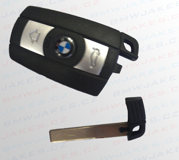

Dave320
Příspěvky: 590
Bydliště: Kousek od Brna
#3 Příspěvek od Dave320 »
Měl bys mít klíč, kterým otevřeš kufr a jsi u baterie.Alespoň tak to mám u své E90.Ten klíč je v ovladači, viz foto a zámek je u osvětlení zadní SPZ.

Nevíte někdo jak se měni v tomto ovladači baterie? V navodu je popsany postup kde se odloupne mala krytka zezadu ale muj ovladač ji nema ,je složeeny jen ze dvou dilu a drži k sobě docela fest
rostak
Příspěvky: 261
Registrován: ned 28.04.2013 00:00
#5 Příspěvek od rostak »
Co jsem četl, tak v klíči který je tady na fotce se baterie vyměnit normálně nedá. Jde to jen, když s klíč opatrně rozřízne a po výměně znovu slepí...

#6 Příspěvek od DKx »
Mám keyless, klíč jak na foto, a krytku na baterii tam mám.

#7 Příspěvek od majkouch »
přesně tak, stejnej klíč - krytka je z druhý strahy, jen vyloupnout krytku a baterie je hned pod ní...

#12 Příspěvek od DKx »
Nedávno jsem ten svůj klíč (zbytečně) rozebíral. Přestože, jak jsem již uvedl, mám variantu s krytkou, tak zbytek klíče je zatavený a musí se rozlepit.
Doporučuji postupovat tak, že nejprve šroubovákem rozklížíš spoj z vnitřní strany oka na kroužek na klíče. Počítej s tím, že plast rozrýpeš, ale uvnitř to nevadí. Jakmile se ti podaří udělat škvíru v tom oku, strč tam čepel nože naplocho a pomalu okolo prasklinu rozšiřuj.
Klíč je slepen, resp. zataven po celém obvodu, tloušťka tak 2mm. Ihned začíná plošák, takže s nožem opatrně. I když ten plošák má zkraje pár milimetrů rezervu.
