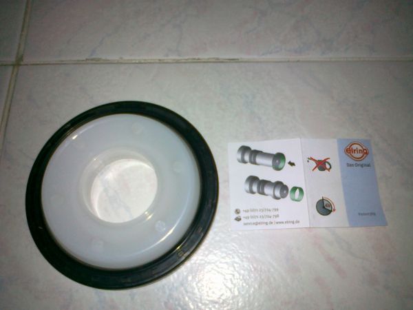

Ahoj lidi, dnes mi přišlo gufero na klikovku.Je to ze strany převodovky.Je nevlečené na plastovém kroužku a je toho nějaký návod a tak se chci zeptat, jaký je postup při nasazení nového?Díky moc

to gufero je na plastovém kroužku proti poškození při přepravě. je třeba ho naklepat vhodným nástrojem např. nádstavcem na golu postupně po obvodu dovnitř. Dávat pozor na to aby nedošlo k poškození vnitřního břitu o kliku. Já jsem třeba nebyl schopný vytáhnout takže jsem sundával celou tu přírubu tam je pak třeba vyměnit těsnění nebo podlepit motorovým silikonem.
