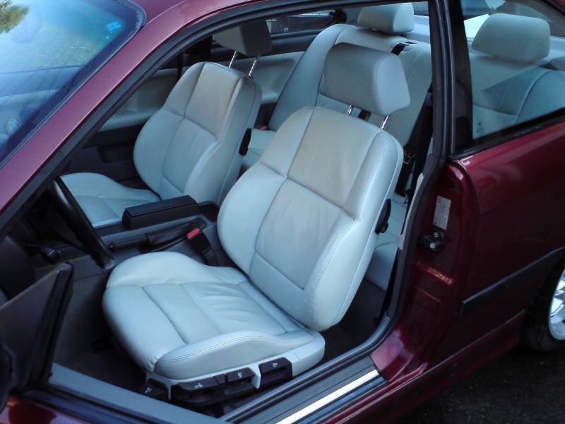

ahoj,
nemáte někdo zkušenost s poruchami el. výhřevu sedaček v e36tce?
mám origo sportovní sedáky s origo vyhřevem jak na zadek tak na záda, vše do min. týdne fungovalo tak jak má. Ale včera si chci hezky zahřát sedajdu a nic :-o najednou nefunguje ani jedna sedačka :-(
pojistky jsem kontroloval, tam zrada není, konektory zespod sedaček také nevypadlý
spínače výhřevu také funkční, po čase i přepnou na slabé vyhřívání, čili toto vše se zdá být ok. Nenapadá vás kde by mohla být příčina?
díky
