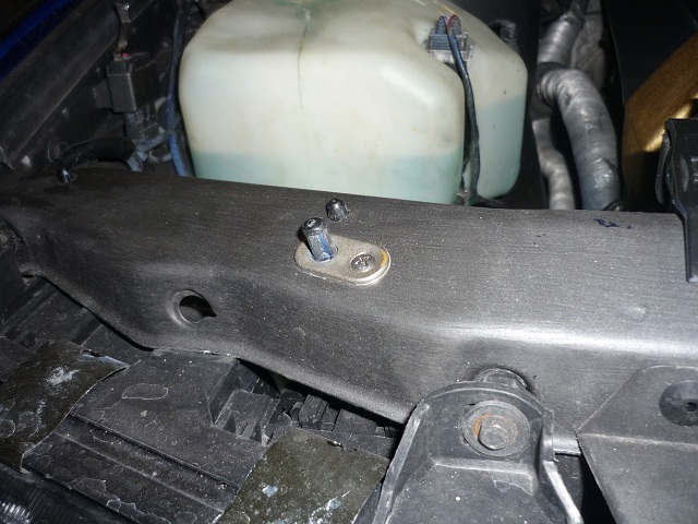

Jasny, aspon ja myslim origo zapojeni. Tim spinanym + si moc nepomuzes protoze v tech mistech kde je to svetlo to stejne nemas jak ukostrit, stejne ten drat kapotou budes muset protahnout bud dopredu k zamkum nebo k pantu, to svetlo je tam nacvakly a nic kam by se dala kostra pridelat primo u neho neni. navic na ten origo spinac tam mas primo nachystanej zavit, jednim sroubkem ho pridelas, pripojis drat a mas to hotovy. akorat si usetris vymysleni jak tam pridelat nakej jinej spinac aby normalne fungoval a nebyl tam jak pest na oko.

Myslím, že na 99,9% sedne jakýkoliv diakritický spínač, ale kdyby jsi chtěl origo, tak můžeš použít ten co je na dveřích u e36 sedanu. Je zakrytí v gumě, kterou můžeš ponechat, ale uvnitř je to ten samí spínač, který patří a byl montován přímo v bmw, jako spínač pod kapotu :wink:

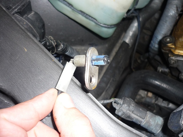

Tak to jsem z toho jelen ... tady to vypadá, že to motorové světlo má jiný :
http://www.realoem.com/bmw/showparts.do ... g=61&fg=35
roman320
Příspěvky: 1474
Bydliště: kousek od kyjova
Klubové ID: 2840
#34 Příspěvek od roman320 »
Ja tam mam origo takovej spinac jak je na viku kufru, ma jenom jeden kontakt. Je mozny ze se to pri faceliftu zmenilo?
Fatal Design
Příspěvky: 2414
Bydliště: Frýdek-Místek
Klubové ID: 1036
#35 Příspěvek od Fatal Design »
roman320 píše:Ja tam mam origo takovej spinac jak je na viku kufru, ma jenom jeden kontakt. Je mozny ze se to pri faceliftu zmenilo?
Není tam OD-DO ... takže asi furt stejný ... je to podivné ...
roman320
Příspěvky: 1474
Klubové ID: 2840
#36 Příspěvek od roman320 »
Je to divny, ja tam mam tohle, na 99% je to origo ale chtelo by to vic vzorku na porovnani:)
capri
Příspěvky: 1470
Registrován: čtv 03.03.2005 01:00
Klubové ID: 2068
#37 Příspěvek od capri »
nečetl jsem od začátku ale tenhle spínač je 100% origo :)
