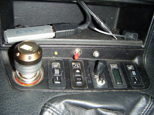

jen to nějak prazvláštně funguje,samo se to přepíná z rychlého vyhřívání na pomalejší a tak...nevím co to má na svědomí,to autom.přepínání ale řekl bych že asi vypínače protože jsem ho měl jednou rozebranej a je tam hafo mikrosoučástek..Jinak origo vypínače jsou nacvakaný vedle zapalovače v tom plastu co je tlačítko protiskluzu atd..Origo vypínače jsou vzhledný
a dokonce i podsvětlený
jen je myslím problém je sehnat-nebo alespon já ho nemohl sehnat a novej stojí docela dost...Jinak origo to je docela složitý protože je nějaký snímač v sedačce a pokud neni obsazená tak to prostě nehřeje

Já taky mám ,jestli budeš chtít vypínače na vyhřejvání a sedačky -vše samozřejmě origo tak to možná bude k mání-viz Loučení s Touringem..ps.čekám na likvidátora
http://imageshack.us/f/839/fotografie0282.jpg/ dodneška sakra nevim jak se sem vkládaj ty fotky
