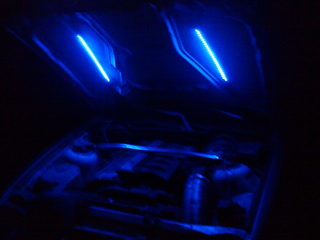

Plus jede stale tak ako vzadu v kufry ---- digraticky spinac /ten cuplik/ je minus tak tam tazko nameras 12V.
Mysli ze mam tvoj email posielam ti foto.

Taky mam origo ale odpojeny, a taky bily svetlo ale zapinam ho znutra. Je ten kabel hnedy?
