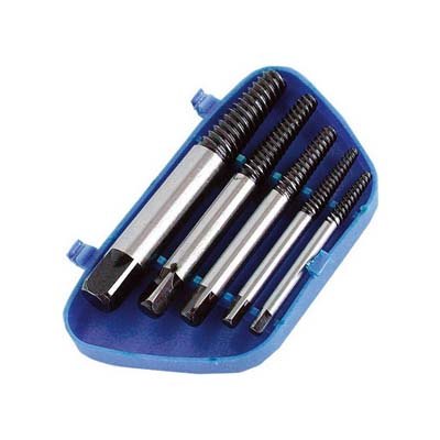

Zdravím , při dotahování šroubu olejové vany se mi ho podařilo ukroutit tak , že část závitu zůstala ve vaně :( nevím jestli je to všude ale šroub je dutej
Je to 330d r.v.2001 ... ví někdo jak ho dostat ven? díky

Přesně to samo sem řešil před vejkendem. Šroub dutej má bejt, existuje vytahovák na šroubky, de-facto do něj navrtáš OPAČNEJ závit, vytahovák se v něm pak zasekne a šroub, rspkt. zbytek závitu normálně vytočíš. Jen nevim jak se tý věcičce odborně řiká, ale tatík jí měl v dílně :)

dík je to něco takovýho ?
http://www.rr-naradi.cz/vytahovak-zalomenych-sroubu-5ks
jestli to nebude chtít něco kvalitnějšího ....?

To je přesně ono ;)

díky za všechny rady nakonec jsem koupil vytahovák šroubů v bauhausu a tím to šlo jednoduše.Vytahovák se našroubuje proti směru hodinových ručiček , pokud by šroub nebyl dutej je potřeba do něj vyvrtat díru.
