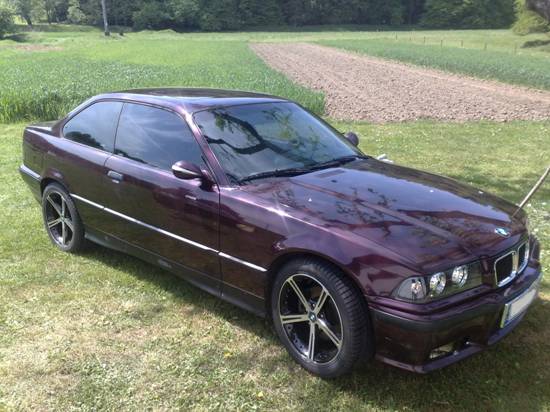

Zdravím BMW fandy.Bohužel (pro mě) musím s politováním oznámit , že před týdnem mi s největši pravděpodobností umřel motor ..
Jedná se o E 36 Coupé rv 1992 s motorem 1.8 is benzin .. Motor začal klepat a zvuk se podobá traktoru,už jsem jednou podobnou závadu měl a bylo to klikovkou ,na které se ustřihnul klínek a rozhasil mi cele rozvody až se malem potkal píst s ventilem ...oprava tenkrát stála hodně peněz a nyní měsíc poté co jsem koupil novou spojkovou sadu (i se setrvačníkem 18 000,-) se klepání znovu objevilo... usuzuji, že motor je celkově už po smrti a chtěl bych poradit co dál , popřípadě jaký motor a odkud ... Jsem z Ostravy,,,, O auto se starám jako o malé dítě , a je mi líto ho prodat na náhradní díly , karoserie je ve stoprocentim stavu ,nová Alu kola, vnitřek komplet řerná kůže, audio, origo loketní opěrka a mnoho drahých doplňků :-(( předem děkuji za Vaše rady a pomoci...
