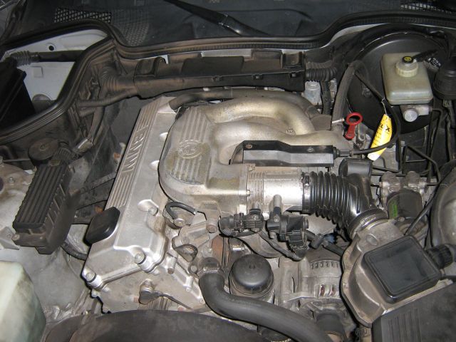

Ahoj lidi,tak jsem koukal na svoji starou lambdu a ta má drátky 2x bílý,černý a šedý stejně jako ta nová.Akorát v tom druhym konektoru jsou žlutý,červený,černý a bílý.Taky jsem zjistil,že ty konektory mají zámky,takže jinak se ta lambda prostě zapojit nedá.Akorát mě teda trápí ten upadlý drátek z toho druhýho konektoru.Dá se ten konektor nějak rozebrat nebo co se s tim dá dělat?Ještě jsem sem hodil foto motoru,jestli teda někdo pozná,zda je to M43B18

Ano, tohle je M43 (zdvihový objem z fotky nepoznáš, ale typ motoru ano)...

Fx píše:Ano, tohle je M43 (zdvihový objem z fotky nepoznáš, ale typ motoru ano)...
Píše že má Z3 1.8, tak to bude na 100% M43B18. 1.6ka se do Z3 nedávala ne? :)
