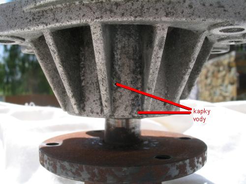

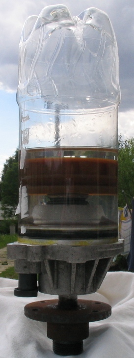

Tak jsem vyndal pumpu, nasadil na ní lahev od Pepsi light a čekal jestli poteče a tekla. Ne okolo hřídelky ale jak je vidět, teklo to okolo toho černého-kapka je vidět a co je zajímavé, také to teklo z těla čerpadla (to se mě nepodařilo vyfotit). Takže závěr, objednal jsem nové čerpadlo.
