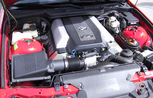

PÁNOVE BYL JSEM V MOSTU NA TVZ MOST CHALENGE KDE AMEJ NAZDAREK S GALARDEM,F350 ATD DĚLA MACHRY JIM SEM TAM NALOŽIL BOREC S E36 COUPE S 4LITREM V8 A JDE TAM... SICE MALA UPRAVA ALE JDE...POŠLU FOTO....

Nevim, jestli jsou 4.0/4.4 mensi nez 3.5, ale i tyto dva osmivalce dava do E36 firma G-Power. Aspon podle jejich stranek. Takze by se tam vejit mely.

amigo, V8 tam samo jde, navic ma i lepsi rozlozeni hmotnosti v aute (za napravou... negativem je nutnost zmeny rizeni na prevodku a presunuti posilovace jinam-ojeb)... pisu, ze ten 3,5 se tam nevejde...

V8 4.0 v E36 :inlove:
