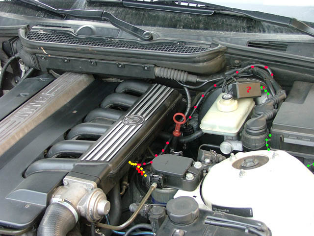

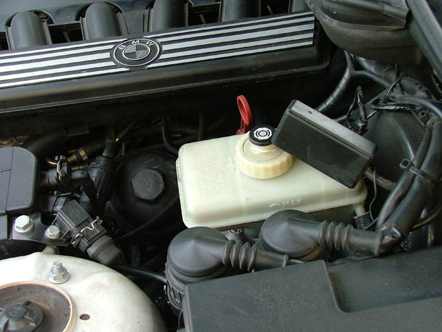

Zdarec chlapi, dneska jsem poprvé od koupi procházel, co kde v tom autě vlastně mám a hlavně mě zajímala funkce vypínače který jsem v autě objevil...páčkový přepínač je jisto jistě neorigo dobastlený a vedou od něho dva kabely do (nebo jenom procházejí) pojistkové skříně....tu jsem nijak zvlášt nerozebíral, ale mám za to že souvisí z jiným drátem, který ze skříně vychází a vede k nějaké černé krabičce.....z ní pak vychází nějaký kabel (nejde zjistit zkolika je vodičů) a končí v nějakém konektoru, kde je přidán ke stávajícím kabelům (asi origo) viz. foto
na fotce je zelenou barvou znázorněn zřejmě přívodní kabel do krabičky. červeně odchozí a žlutě původní kabel. Nevíte někdo co je to za krabičku....mám za to že tam není z výroby..... Jo abych nezapoměl....na druhé fotce je vidět nějaký malý "šroubek"....

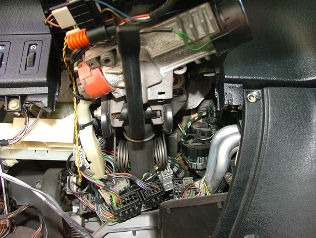

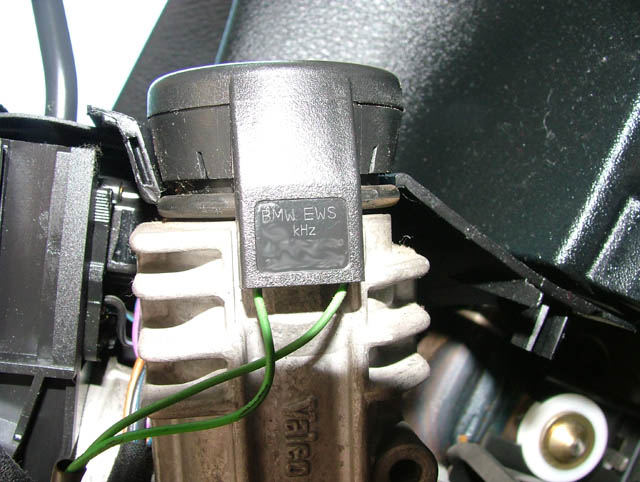

dál by mě zajímalo co je to, co je na zámku u spínací skřínky...

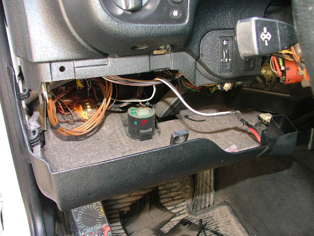

.. kde najdu na obrázku toho na fóru již několikrát zmiňovaného odporovéjo ježka k regulaci ofuku klimy...a za třetí co je to za bazmek na posledním obrázku.... díky moc

alp píše:to co je na te spinacce je snimac imobilizeru. v klici je cip a tohle je civka.
to na poslednim obrazku je gong. je to soucast bcecka a gonga to napriklad kdyz je nizka teplota atp ...

hmmm....tak gong mě "negongá"... a co ten odporovej ježek....jde mi o to, že mi přeskakují otáčky ventilátoru, tak bych se na něj rád mrkl...

jestli to není takovej ten blackbox na zvýšení výkonu a upravu směsi, ale je to jakysi moc nabastlený, zkus to vypnout zapnout a uvidíš.

Tak jsem zjistil že ten origo kabel, na který je černá krabička napojená vede do vstřikovacího čerpadla....

to sem si myslel :) , italum se to zdalo slaby tak si tam dali jakou si krabicku, zkus jak jde do otacek na neutral s tim zaplym a vyplym. Nejak to asi upravuje davku.

je tam skrze malou dírku vidět malý šroubek...řekl bych od trimru nebo po?áku....odolávám velikému pokušení :twisted: odzkoušet, co by se tím mohlo měnit, ale raději na to seru a spokojím se s tím co to umí. :lol:

spíš zkus zjisti výrobce a nebo něco o té krabičce, pak už si to na netu najdeš.
