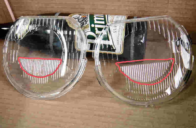

Jirka-328
Příspěvky: 494
Bydliště: Pardubicko
Klubové ID: 73
#29 Příspěvek od Jirka-328 »
sklíčka...

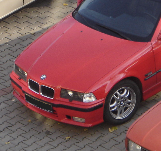

#30 Příspěvek od Jirka-328 »
zvenku
