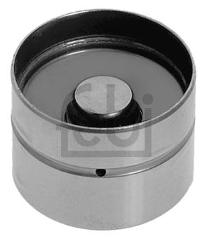

Priznam se ze jsem hydrostel jeste nevidel.
http://cgi.ebay.de/ws/eBayISAPI.dll?Vie ... 81220&rd=1
Vypada to takhle:
11 32 1 739 299
