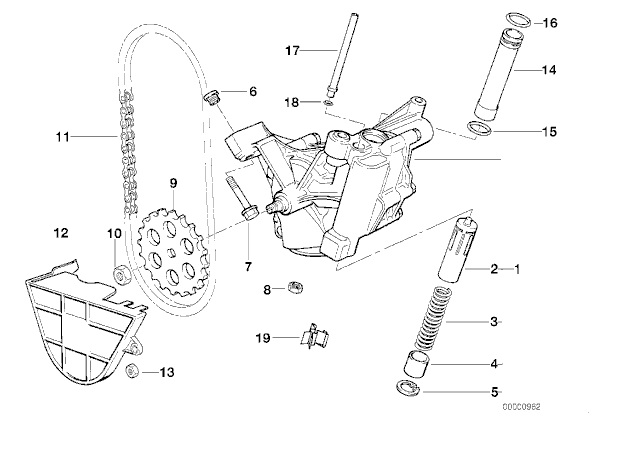

chip píše:Jj případ většiny M60,M62 a pokud to nikdo do teď nekontroloval, tak ať se podívá minimálně bude dole nějaký ten šroub, co drží pumpu.
Jelikož teď budu měnit olej, tak tu vanu sundám. Předpokládám, že abych uviděl pumpu, tak bude potřeba sundat velkou vanu.
Je to tak?
údajně se snad povoluje ozubené kolo na ose, tzn. zkontrolovat šroub č. 10?
Napadá Vás na co tak ještě mrknout, když bude vana dole?
oil pump.jpg (57.7 KiB) Zobrazeno 485 x
chip
Příspěvky: 393
Registrován: pát 06.01.2006 01:00
Klubové ID: 833
#33 Příspěvek od chip »
Povolujou se i šrouby samotnýho čerpadla, t.j. díl 7

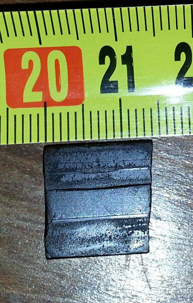

Tak jsem se k tomu dnes dostal.. Trnul jsem hrůzou, co v té vaně najdu a nebylo tam nic. . Až poté, při otírání čerpadla jsem našel malý, jakoby přisáty plastový kousek na koši. . Všechny šrouby dorvaný na fest!
Netušíte někdo, odkud by tento malý kousek mohl být? :-)
WizarDEAD
Příspěvky: 452
Registrován: sob 01.03.2008 01:00
#36 Příspěvek od WizarDEAD »
Cekal bych ze kus voditka retezu
chip
Příspěvky: 393
Klubové ID: 833
#37 Příspěvek od chip »
JJ, na 99% navíc vypadá už relativně opotřebován, takže bych určitě měnil rozvodové lišty a to na obou hlavách. Případně i napínáky.
