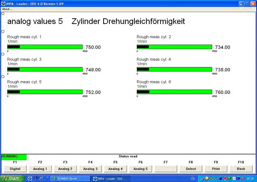

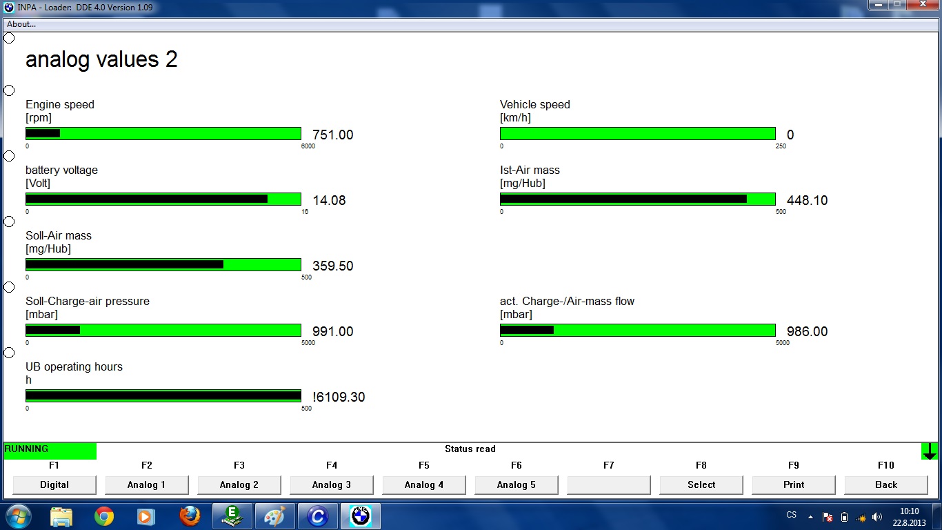

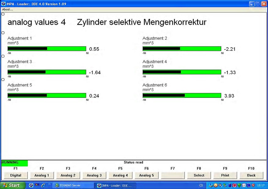

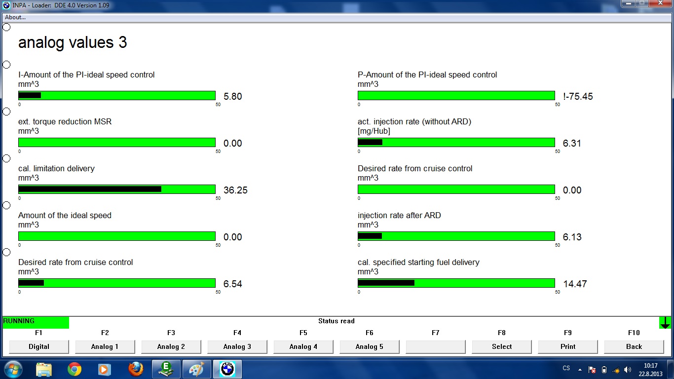

Doufám že vám to tu moc nezahltím fotkama, kdyžtak sorry 8)
- nedávno jsem měnil podtlak hadičky a váhu vzduchu
- pročítal jsem vlákno a myslím že auto už je ok tak jen přeci mrkněte mi na hodnoty
- ty první fotky jsou na volnoběh a druhá sada je při cca 2700ot/min
tady link na video cesta přez město ( systém brzda plyn ) max 70tkou :D https://www.youtube.com/watch?v=vaSzU6Hbmv0 heh jsem ten link nepřidal
dík za reakce

co znamená ta hodnota s vykřičníkem UB OPERATING HOURS H-ví někdo???
starML Člen Klubu
Příspěvky: 2456
Bydliště: Mariánské Lázně
Klubové ID: 659
#143 Příspěvek od starML Člen Klubu »
To znamená, že je "lehce" překročen počet pracovních hodin baterie. A protože to trávu nežere a netuším, kde se to maže, házím na to bobeček.
Rozklad zkratky: UB operating hours - U battery operating hours - "Battery voltage applied" operating hours
http://e46.bmwklub.cz/download/file.php ... &mode=view

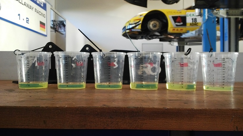

Přepady vypadají velmi pěkně. Ten repasovaný (6) má 25ml, některý cca 2x tolik. To znamená, že Ti žádný vstřik zásadně do přepadu neprotéká, tak jako Zakovi výše. Pravděpodobně motor do nouzáku nepadá a při vyšších otáčkách nechcípá. Tolik k přepadům - víc z toho nevyčtu.
Korekce vstřikovaného množství je funkcí DDE a funguje jen při volnoběhu, cca do 1.500rpm. Slouží k vyrovnání volnoběžného chodu motoru, aby se eliminoval nestejný technický stav jednotlivých válců. Bez korekce by to šlo "ra-ta-ta*ra-ta-ta", s korekcí to je "kadle-kadle-kadle". Vyjádřením technického stavu jednotlivých válců je podíl jejich práce => to je ta Drehgleichkonformität. Takže do toho vstupuje těsnost pístní skupiny, ventilové skupiny a vstřikovač. Tedy není to stav vstřikovačů, ale stav celého válce. A o kolik musí DDE tu práci jednotlivých válců korigovat je vyjádřeno tím množstvím paliva v kubických milimetrech. DDE umí korigovat množství v rozmezí +/- 5, více už nezvládá. Potom už motor na volnoběh běží opravdu nerovnoměrně. Když sečtu absolutní hodnoty dvou extrémů u Tebe |-2,21|+|3,93|=6,14. Tato hodnota nijak nesouvisí s tou hodnotou 5, ale je to "moje exatní" hodnota korekce. Tvrdím, že pokud je součet extrémů <=3, je volnoběh rovnoměrný, při hodnotách vyšších to už je na chodu motoru poznat.
Jako další si uvědom, že tento motor pálí 135624-135624. Takže pokud se Ti jeden válec fláká, druhý musí přidat a tak to jde dokolečka-dokola. Pokud se znova podíváš na ty grafy, zjistíš že to tak opravdu je. Tvoje auto je 530d 142kW 2002. Ale nevím, jestli to je Euro3 nebo Euro 4. U Euro3 se u vstřikovačů po namontování už nic nedělá, u Euro 4 se ještě musí diagnostikou nastavit tzv. statická korekce do DDE. Tato korekce je na vstřikovači vyražena pomocí písmen a čísel a v této formě se zadává přes diagnostiku do DDE. Při repasi vstřikovače Euro 4 se to původní číslo už zpravidla nepřebrušuje a nepřeráží, ale uvádí se do protokolu o repasi. Pokud to repasuje "Venca z družstva", tak zpravidla žádnou hodnotu nedostaneš. Pokud se mění pouze jeden vstřikovač, tak se jeho hodnota zapisovat nemusí, při více vstřikovačích už ano.
Měření korekčních hodnot se má dělat na teplém motoru, u automatu se zařazeným D a zašlápnutou brzdou, u manuálu se zařazeným 2. nebo 3. převodovým stupněm, zataženou ruční brzdou a motor se trošku přidusí na spojce. Tolik technické pokyny BMW. Tobě se ty hodnoty korekcí dost mění, pravděpodobně nebyl motor zahřátý na provozní teplotu. Raději ten test korekcí někdy zopakuj. Některý další vstřikovač nebude úplně ideální, může mít některý otvor ucpaný, nebude ideálně rozprašovat nebo směr z některé díry bude šilhat do špatného směru. Ideální je vyndat, vyčistit a repasovat všechny najednou, jinak to budeš rozebírat každou chvíli jako kubito. Ale jako vždy záleží na financích.
To zakouření po startu a zaškubání může být nějaký nefunkční žhavič. Tyto motory totiž nežhaví jen před startem, ale přižhavují i na volnoběhu do dosažení teploty chladící kapaliny cca 40 stupňů. Tím se zase zlepšuje volnoběžný chod studeného motoru a snižují se emise. Motory M57 natočíš bez žhavení i při -20, ale ty žhaviče opravdu hodně pomáhají. :D

Táké jsem zkoušel lahvičky ( stříkačky ) a myslím že dobrý 6 a 5 vstřik je novej a zbytek repas cca před 50 tis/km
Cca 45 vteřin provoz na volnoběh 1/14ml, 2/12ml, 3/14ml, 4/14ml, 5/11ml, 6/8ml

Teda klobouk dolů, opravdu vyčerpávající informace. Děkuji! Je to 530d 142kw 11/2002, ale euro 3 nebo 4 to netušim, kde to najdu? Jeden z těch obrázků co jsem sem nahrál s časem 18:17 je před výměnou a 20:11 je po výměně oboje na teplém motoru aby bylo porovnání že se moc nezměnilo (nebylo to měřeno s rychlostí). Změřil jsem to znova s D a brzbou a hodnoty jsou mnohem víc rozhozené. Začal jsem to řešit protože to po startu zakouří a běží asi deset vteřin na pět válců, pak je to v poho. Jako první sem vyměnil všechny žhaviče (tři sem ulomil :) hodně srandy se svářečkou) pak čerpadlo pod řidičem bylo hlučný, nový je taky hlučný tak zpětnej ventil jak sem se tu dočetl furt hlučný, ale už to neřešim asi je to normální na plnej nepadne pod 3.8 na liště je přes 1200 a turbo okolo 2400 všechno vypadá normálně. Auto jede v poho spotřeba okolo 8.5l jen ty starty jezdim do práce 550km a nechci mít z pístu brambor někde uprostřed ničeho. Takže další co udělám je oprava zbylých vstřiků protože já nemám takovou trpělivost a pevný nervy jak kubito :) Ještě jednou děkuju a přeji pěkný večer.

Trošku se tu rozepíšu, ať tu nezůstane jen foto bez vysvětlení. Třeba info bude pro někoho užitečné. Na foto jsou třetinkové zavařovačky. Nic jiného vhodného jsem nenašel a 20ml stříkačka nestačila. Výsledek na foto je z cca půl minuty nastartovaného motoru na volnoběh. Vstřiky vytaženy (naštěsní pouze rukou) a odneseny na test a opravu. Pořád jsem doufal že mám vyhráno a bude to OK. Po pár dnech mi pán volal, že mám v autě průser jak mraky že vstřiky jsou zhnilé, první neopravitelný a zbytek ani nemá cenu opravovat a stím že je v řiti určitě celý palivový systém a jestli to chci rozchodit, mám to přivézt a mám počítat s tím že to bude stát ranec.
Diagnóza >>> voda či vlhkost v pal. systému a jeho následná koroze.
Předběžná cena opravy >>> 60t +
Říkal jsem si - jo jo jo, kecy kecy, takových už jsem pár zažil, buď mě chce natáhnout a nebo chce kšeft. Prostě se mi nechtělo věřit, že to je až tak v pr**li. Tak jsem začal pátrat a zjišťovat jestli je to vůbec možné. Požádal, jsem starMLa o konzultaci. TÍMTO BYCH MU CHTĚL VYJÁDŘIT VELKÝ DÍK ZA JEHO ČAS, OCHOTU, ZNALOSTI, RADY A PŘÍNOSNÉ INFORMACE. Jedna z jeho prvních vět byla: "Neříkám že ty, ale tankujete do toho sr*čky a pak se divíte že to nejede!". Můj případ to sice není, protože taknkuju poctivě vervu (možná zbytečně, ale pro klid v duši), ale bohužel to neplatilo u některého z předchozích majitelů. Bylo mi porazeno, ať vyšroubuju čidlo a zátku na rail liště (či zásobníku) a podívám do ní a pak prý budu vědět jak na tom s tou korozí jsem. No katastrofa. Skoro nebylo vidět skrz. Tak jsem to nakonec ani neskládal a začal se rohodovat o dalším postupu...
