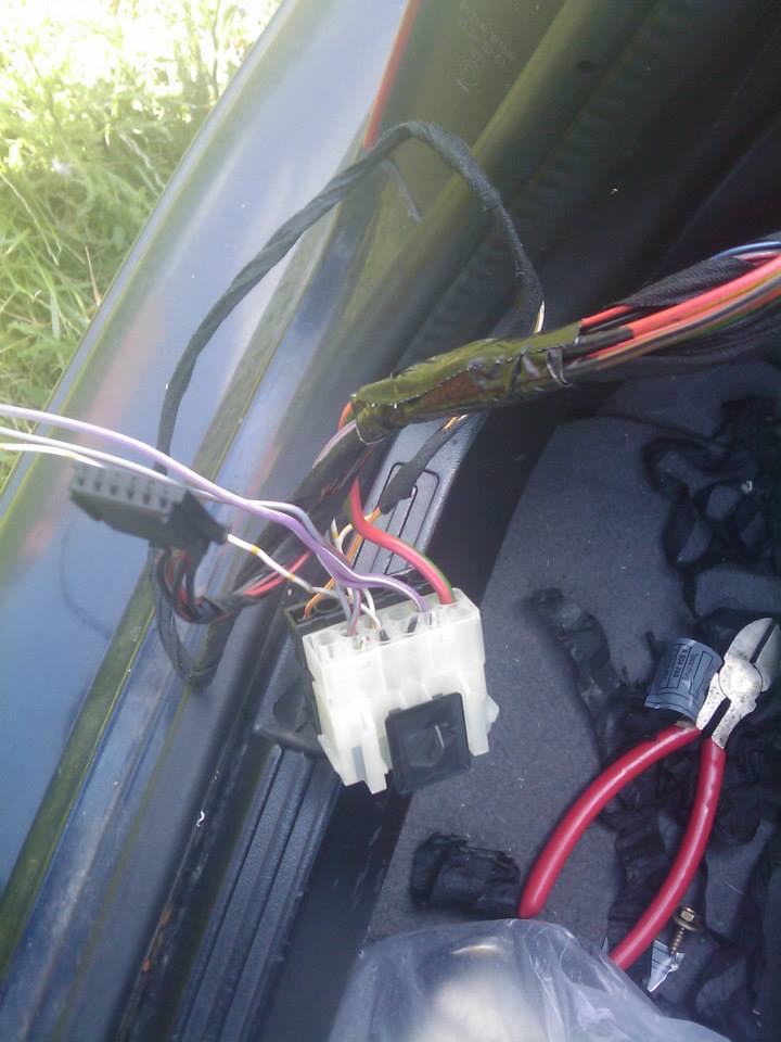

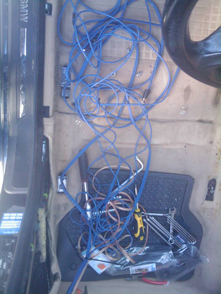

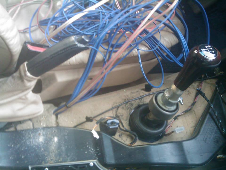

Foto z vytahovania starej kabelaze

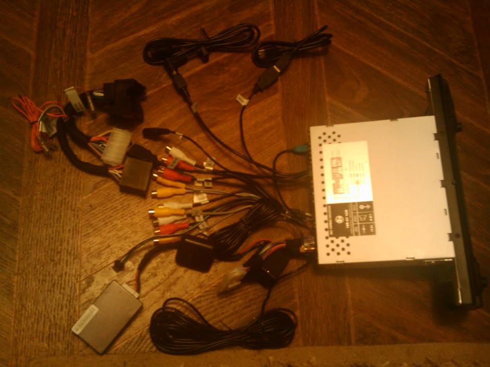

Este radio... milion koncoviek

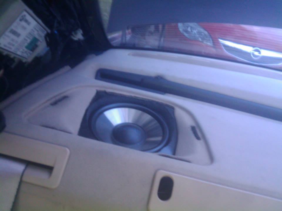

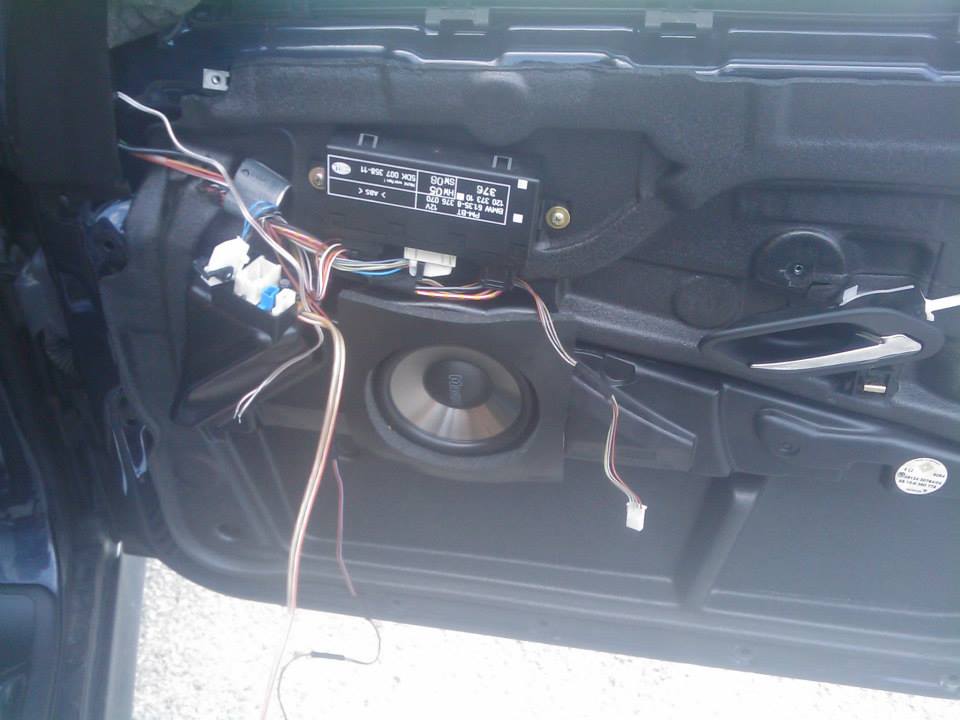

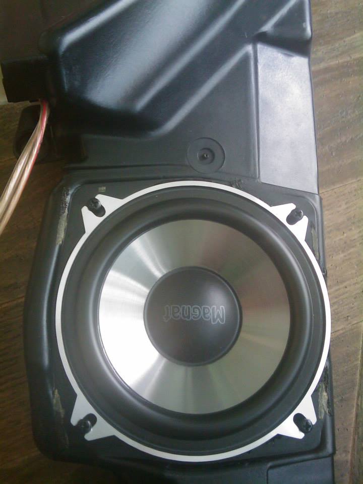

Teraz vymena povodnych reproduktorov a malinka uprava kvoli novym kablom.
Namontovane v aute
Namontovane v aute
Hotovo
Hotovo

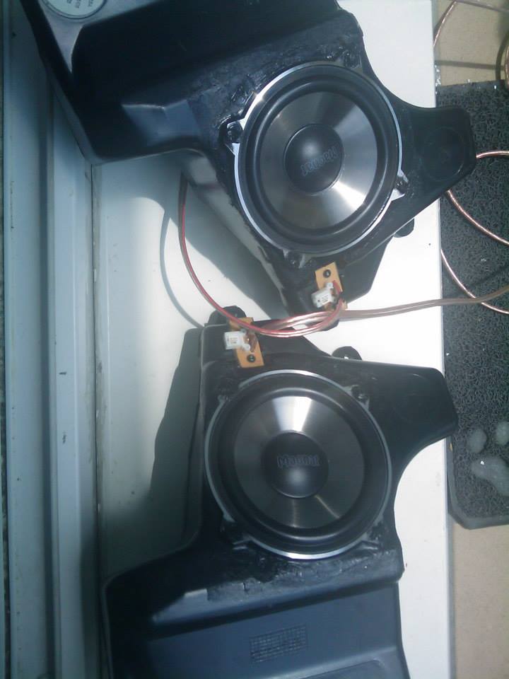

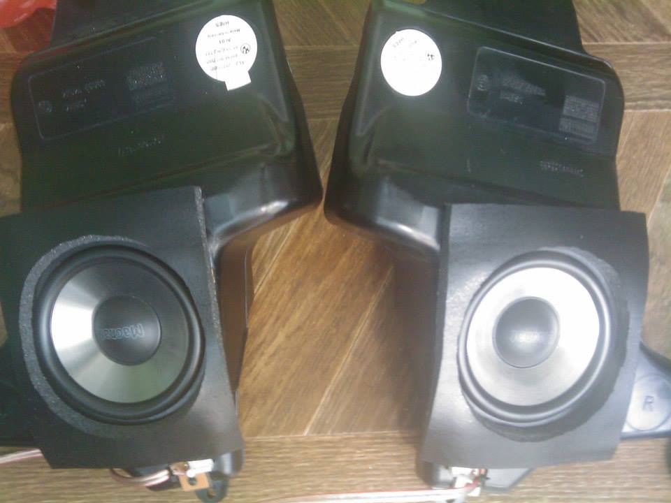

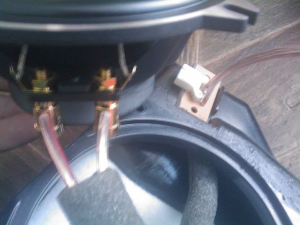

Repro namontovane, susenie silikonovej vrstvy medzi ozvucnicou, kvoli tlmeniu.

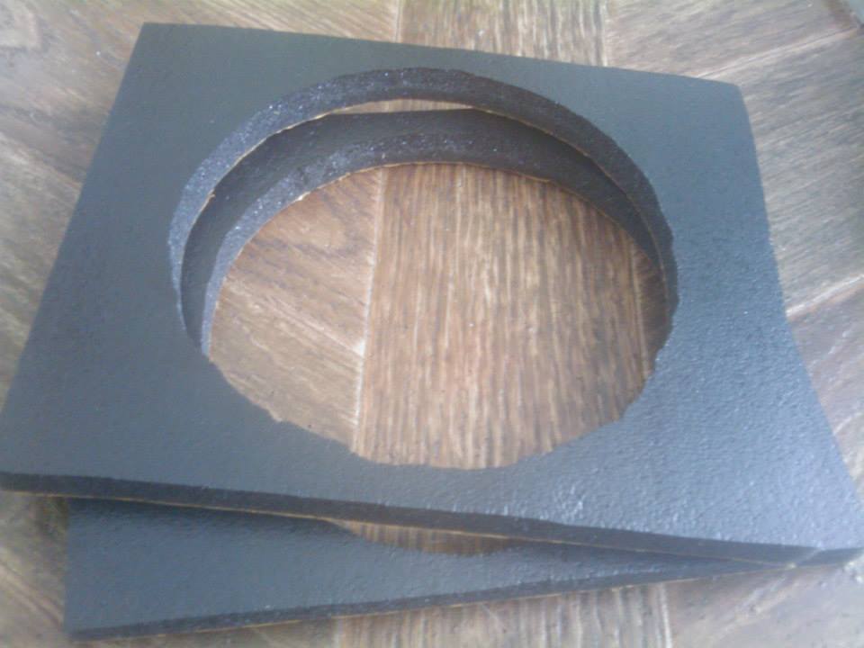

Nova pena okolo
Nova pena okolo
Este zafixovat
Este zafixovat
Diery na kabel
Diery na kabel

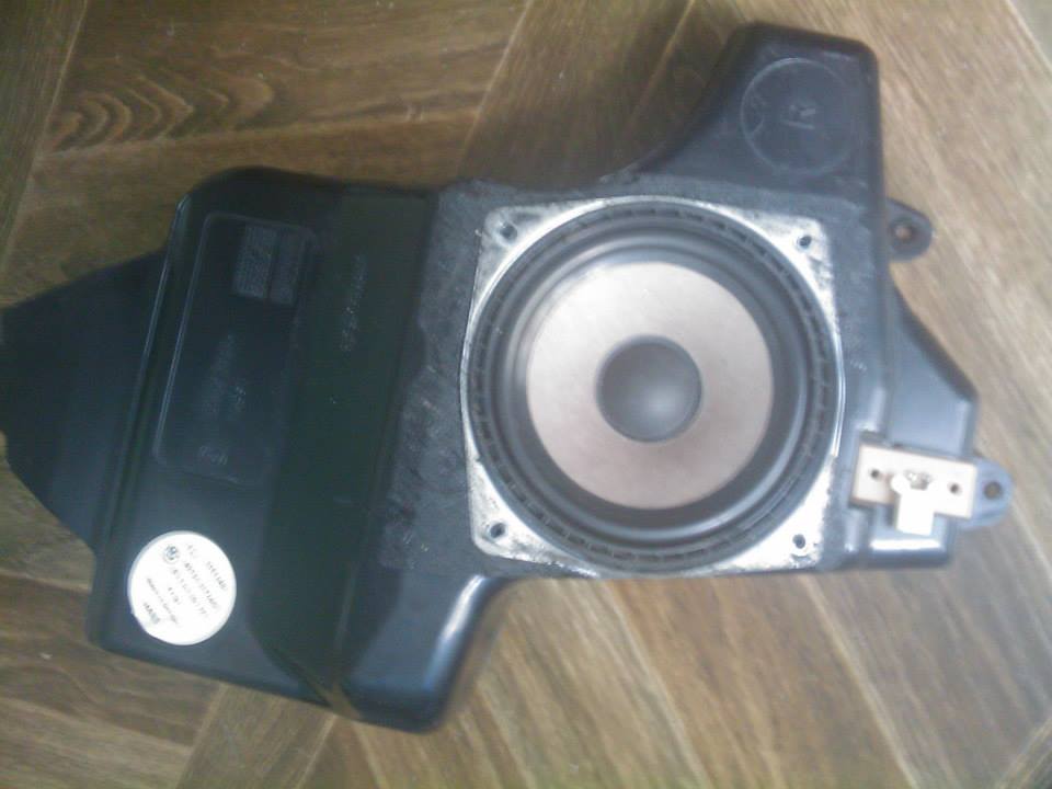

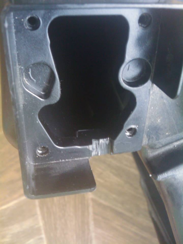

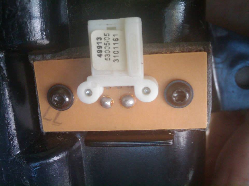

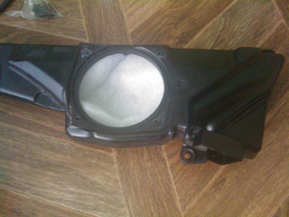

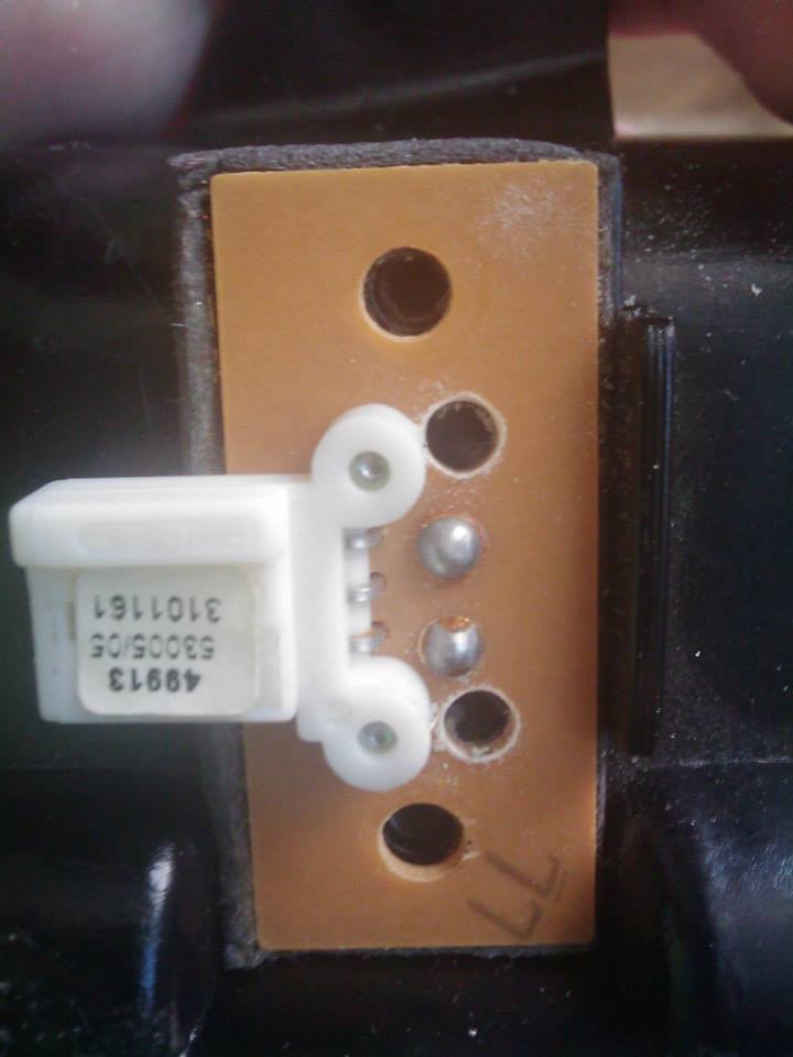

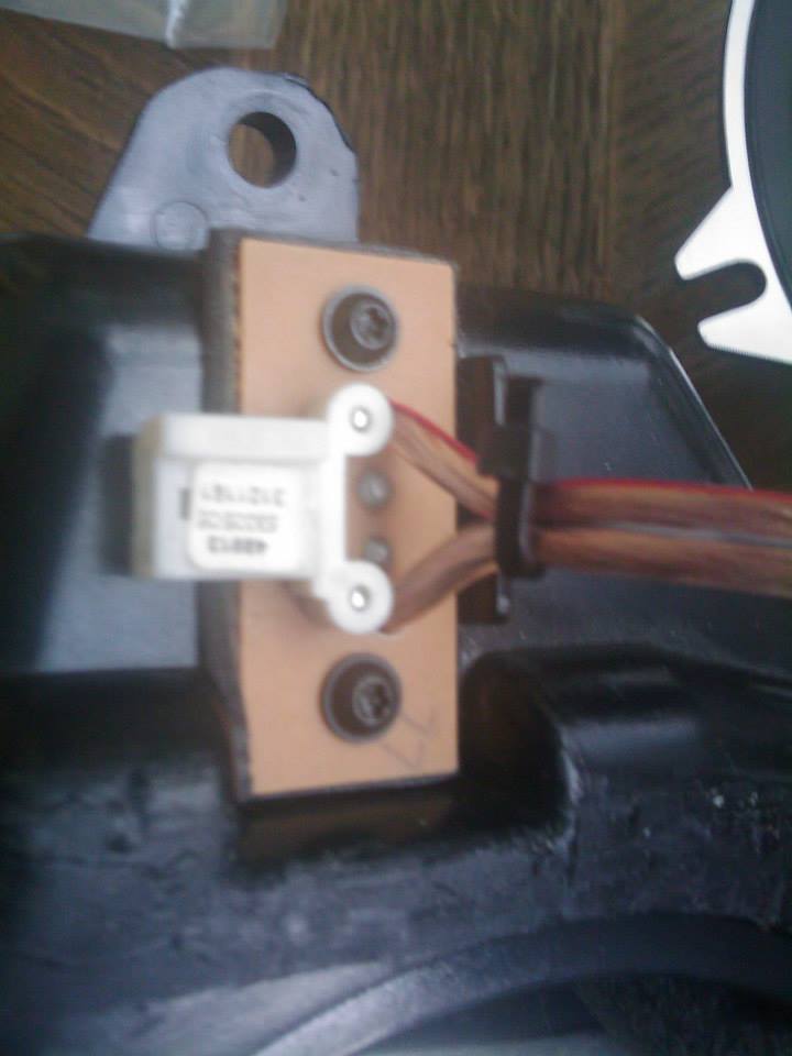

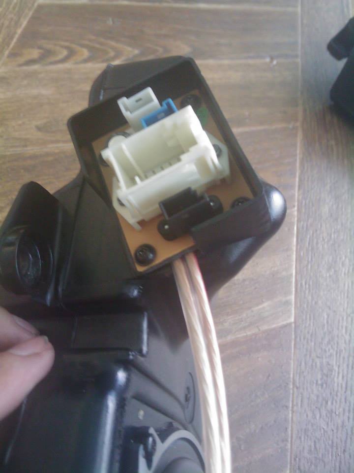

Povodny konektor, cela dosticka musi ostat na mieste, pretoze utesnuje ozvucnicu.
Povodne repro, odstranena pena okolo

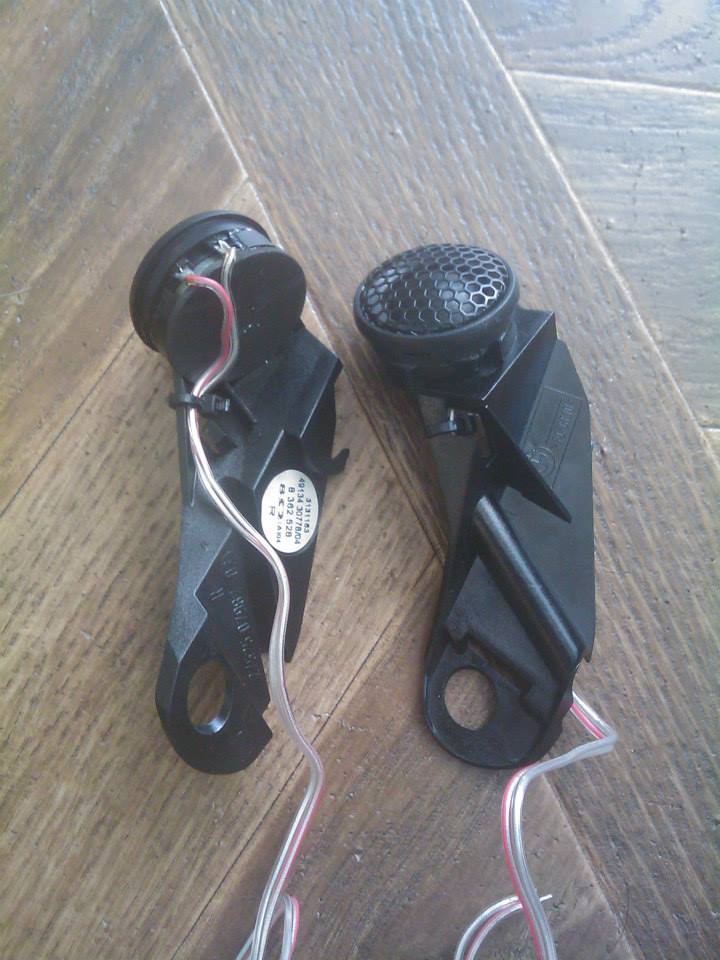

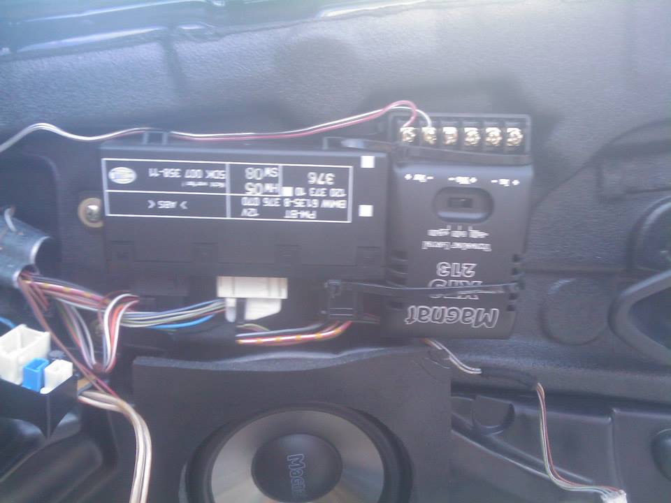

Predne repro...
Uchytenie vyhybky
Uchytenie vyhybky
Montaz do dveri
Montaz do dveri
Uprava vyskacov pozostavala z vybratia povodnych a rozcvaknutiu plastoveho drziaka. Pretoze nove vyskace mali va:csi priemer, takze plastovy uchyt sa potom roztiahol a pekne drzal nove repro. Pre istotu som to este zalepil.

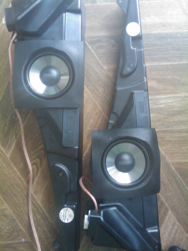

Hotovo aj s penou
Hotovo aj s penou
Repro zalozene
Repro zalozene

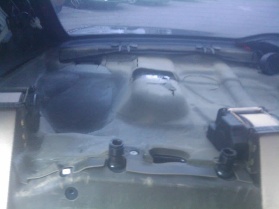

Este k zadnym... pripojenie kablov
Zalozeny konektor (len kvoli tesneniu)
Vyrez kvoli vedeniu kabla, do plosaku som vrtat nechcel, bola tam kopa konektorov
Ocistene od povodnej peny

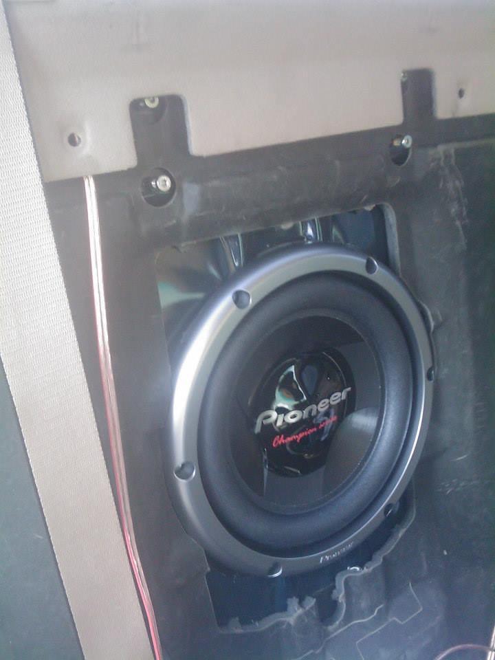

Subwoofer
Uchytenie z kufra, srauby treba potom skratit
Podlepeny penou a zalozeny

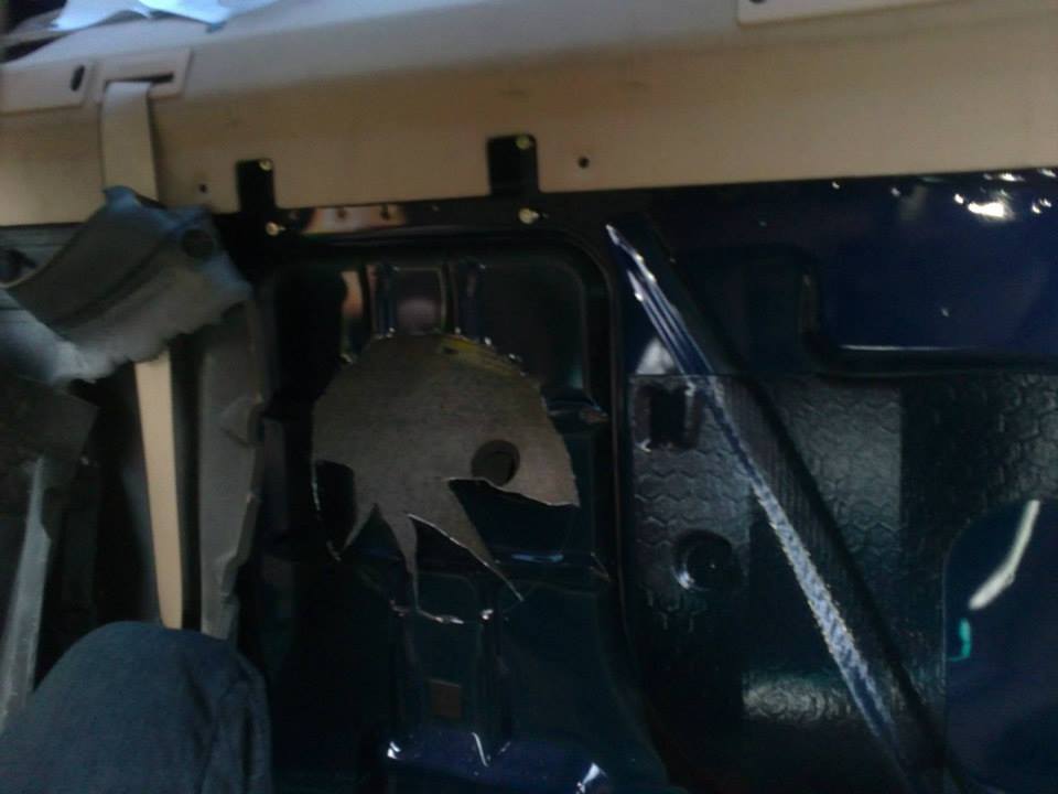

Vycentrovanie, nakres a nakoniec strihanie plechu

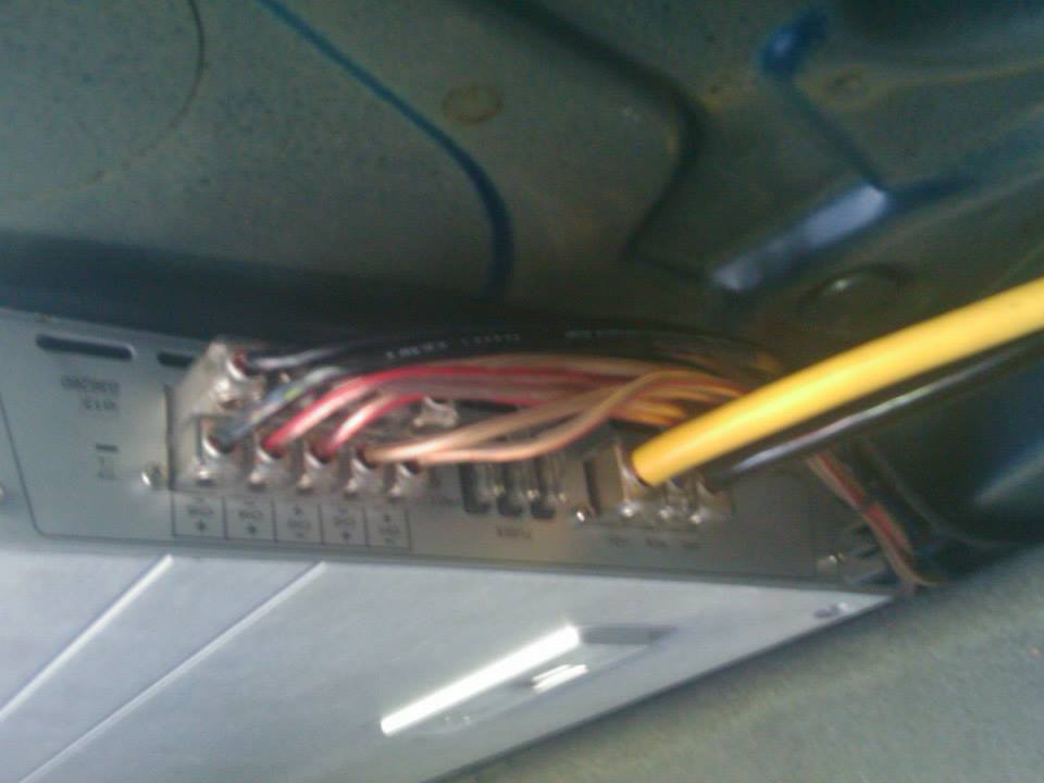

Zosilovac

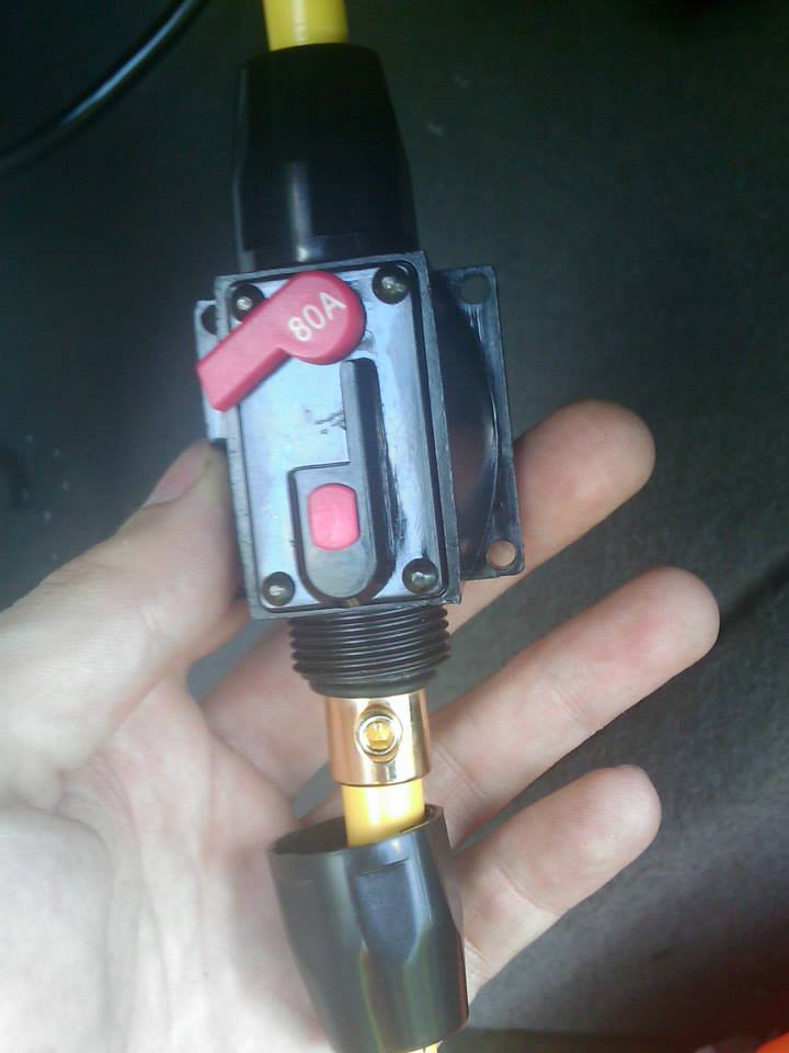

Istic
Istic
Napajanie a repro
Napajanie a repro

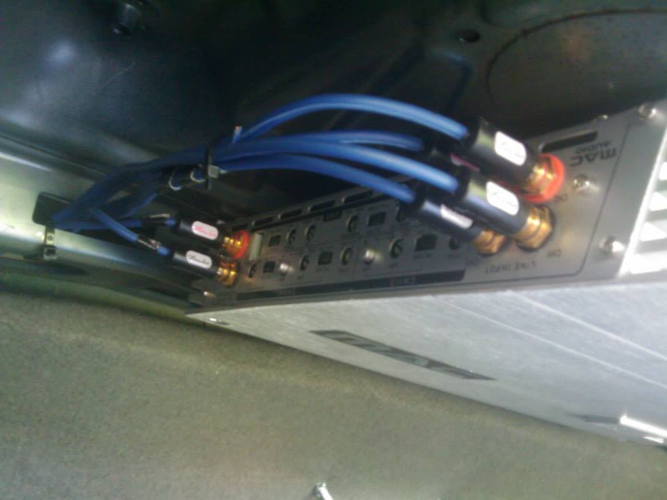

Signalove kable
Signalove kable
Vrtanie dier... toto vyzaduje davku dobrych nervov, pretoze je potrebne diery dobre zamerat a na krivom povrchu najst vhodnu polohu tak aby kazdy uchyt bol na dobrom mieste je maly zazrak. Dalsi diel zabavy spociva v tom, ze elektricka roletka je uchytena

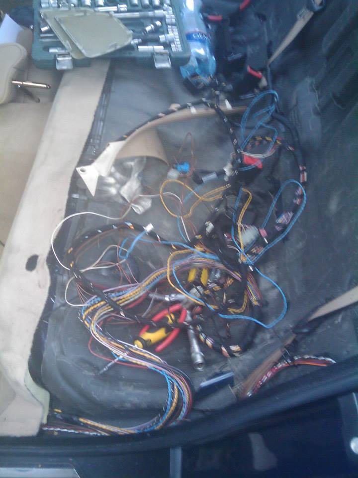

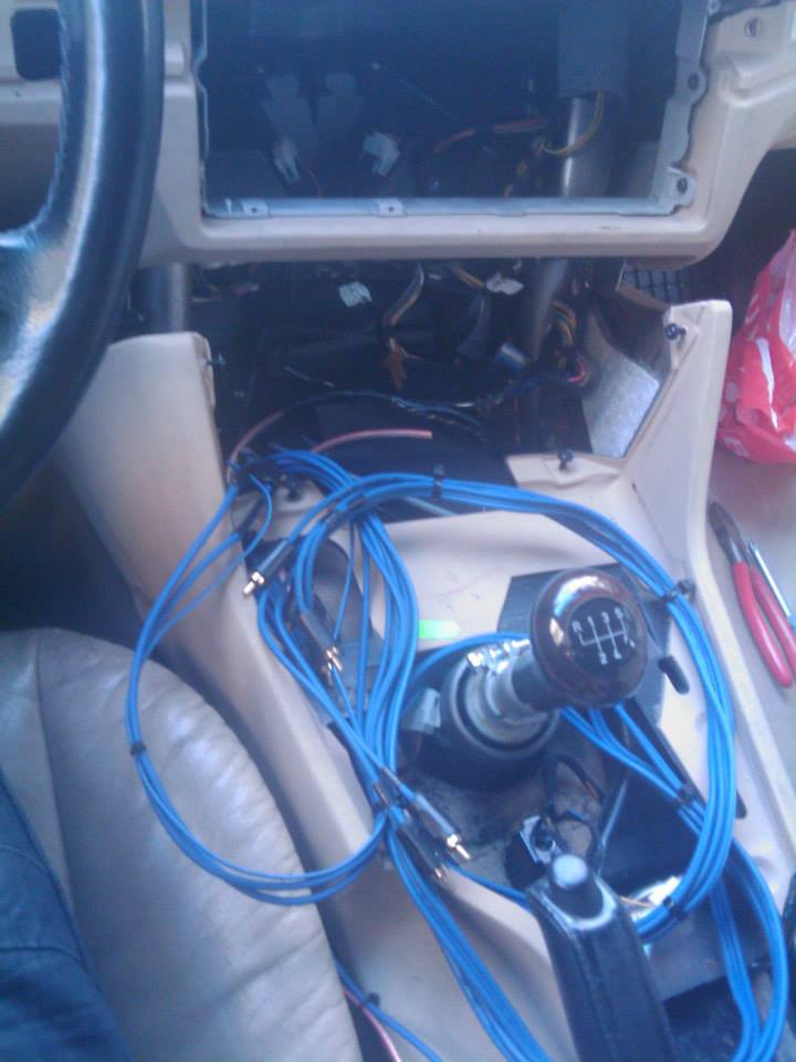

Tahanie kablov... polka interieru rozobrata, je to robota zhruba na den.
Uz poupratovane, posledne upravy...spinac, podsvietenie a ukostrenie brzdovej kontrolky

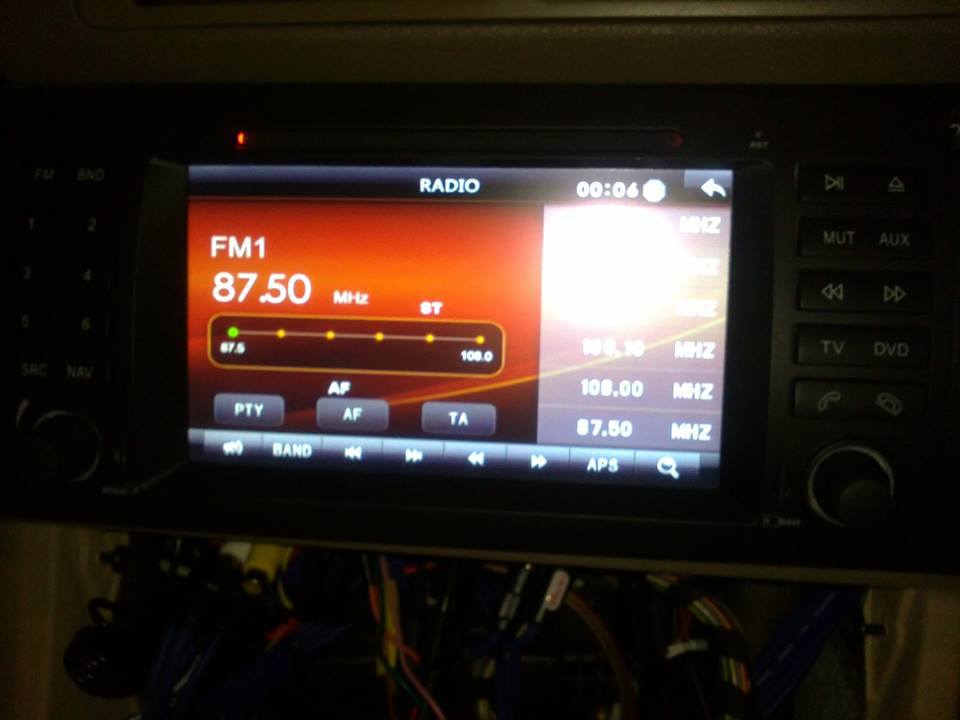

Prva skuska, potom som siel spat

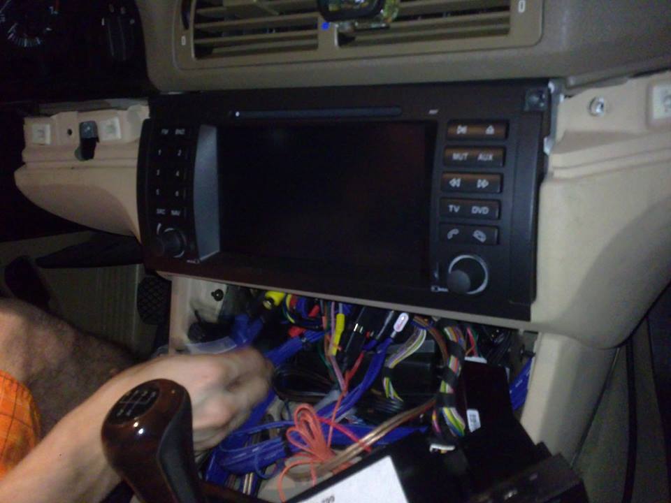

Zalozenie radia a pripajanie kablov

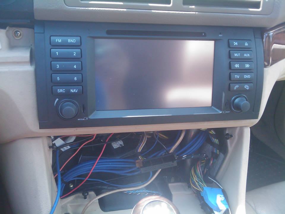

Uz len poschovavat zbytocnu dlzku kablov
Dotiahnute pod sedacku
Chce to nervovo vyrovnaneho cloveka
