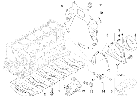

Nechci dělat chytrého, ale podle diagnostiky to spíše vypadá na snímač otáček kliky. Je na bloku motoru, hned pod startérem. Pozice 14. Nejlepší by bylo si ty snímče změřit osciloskopem.
