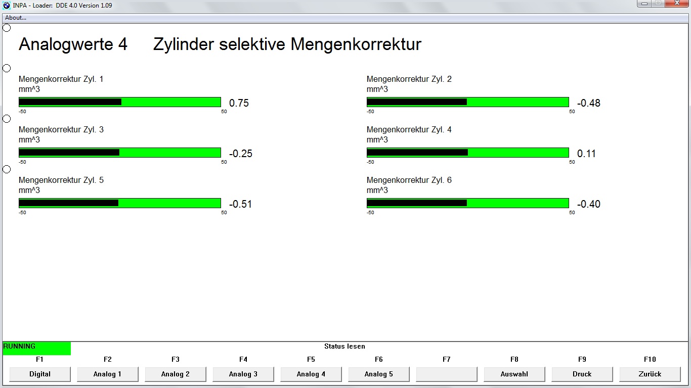

Tlak na fitru nafty (z INPA) je 3.8 bar.
na railu mam 305-315 bar na volnobeh.
Obrazek screen mych korekci nyni pouze nalit cistic v nadrzi.

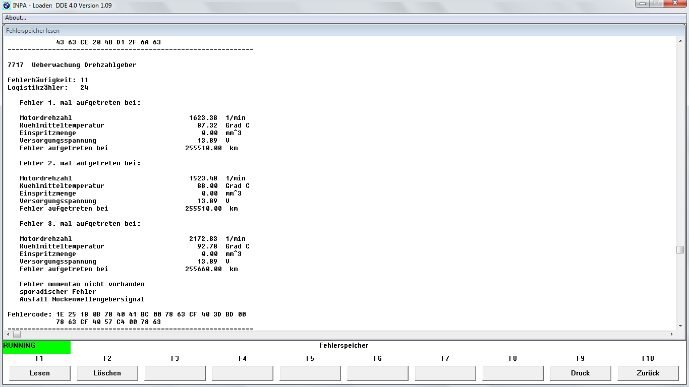

v DDE byla tato chyba nemuzu najit co to znamena nevi nekdo :?:
chyba 25.4.png (52.24 KiB) Zobrazeno 1741 x
starML Člen Klubu
Příspěvky: 2456
Bydliště: Mariánské Lázně
Klubové ID: 659
#134 Příspěvek od starML Člen Klubu »
kubito píše:.... postupne je udelam asi vsechny :D
Ano,
učebnicový příklad pokračuje a dokazuje, že když se člověk začne hrabat okolo vstřikování, nejlepší je udělat všechno najednou. Schválně si spočítej, kolikrát jsi už sundaval ten horní dekl. Ale jak je vidět, flaštičkový test začíná být populární.
K té sporadické závadě - nahoře ukazuje "überwachung Drehzahlgeber" a chce Ti to říci, že DDE využila k řízení motoru signál od čidla kliky, protože došlo k výpadku signálu od čidla vačky = Nockenwellengeber 1E25 (úplně dole). Ale žádné čidlo neměň, je to jen důsledek, že jsi pravděpodobně rozčilen hodně dlouho podržel startér, až palubní napětí kleslo pod rozlišovací schopnost čidla. Více http://www.bmw-planet.com/diagrams/rele ... /index.htm po zadání hesla Hallgeber Nockenwelle DDE 4.0
Předpokládám že máš přehled, který vstřikovač byl a který nebyl na stolici, víc už Ti radit nemusím.

Díky za osvětlení té chyby presne jak jsi napsal dlouho jsem to podržel

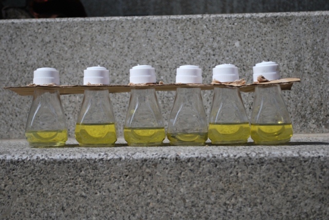

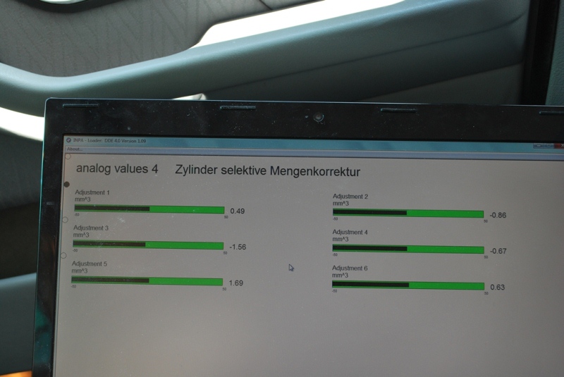

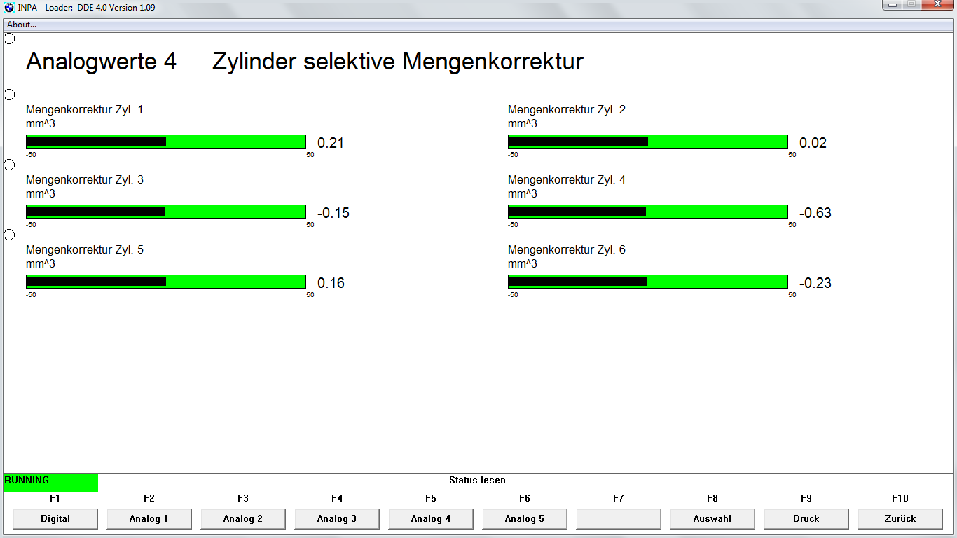

#137 Příspěvek od kubito »
udelana diag na zahratym motoru korekce OK ale jak vime to neni smerodatne. zitra provedu muj velmi oblibeny flastickovy test a uvidime treba to zase dva tydny bude jezdit. :D
korekce 3.5.2013.png (47.25 KiB) Zobrazeno 2021 x

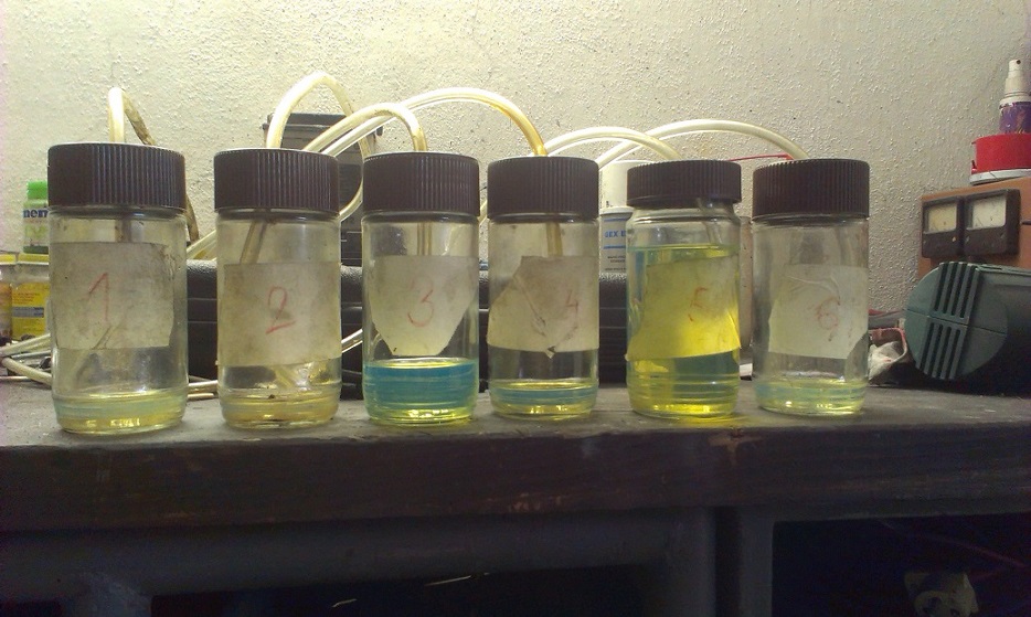

Bydliště: Šumperk
Klubové ID: 3272
#138 Příspěvek od DaweTDS »
Ahoj,tak jak jsi dopadl? jezdíš?
majkloz
Příspěvky: 4
Registrován: čtv 13.04.2006 00:00
#139 Příspěvek od majkloz »

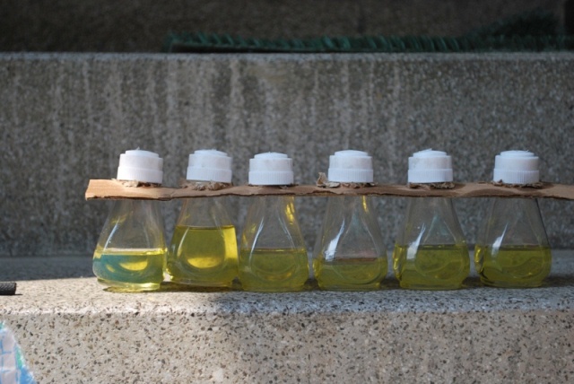

Zdravím chlapci,
Snad nevadí, trochu se přiživím na tomto tématu, které je jednoznačným přínosem pro nás všechny, kteří máme v BMW Common-Rail.
O víkendu mi to nedalo, tak jsem zkusil flaštičkový test a pak i live data z INPy. První obrázek na volnoběh (3min), druhý při zátěži 2500ot/min. (cca 2 min), 0,5dcl lahvičky. Poslední obrázek jsou livedata z Inpy na volnoběh. Jinak auto : E39 525D 2003, manuál.
Prosím zkušenější o názor. Díky
Jeste jen doplnim, ze 1. Valec v lahvickach je ten nejvice vpravo, tudiz pocitano zprava doleva.
starML Člen Klubu
Příspěvky: 2456
Klubové ID: 659
#140 Příspěvek od starML Člen Klubu »
Podle mne je 2, 5 a 6 vstřikovač zralý na repasi, potom půjdou 1 a 3. Záleží na tom, kolikrát to chceš rozebírat. Já bych je vzal na otestování do BOSCHE všechny a potom se rozhodl podle peněz v prasátku.
